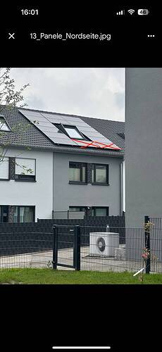

So soll es dann wenn fertig (bei einem Nachbarn mit baugleichem Haus) aussehen. Ich überlege jedoch zusätzlich auch senkrecht an der Hauswand die richtung Südseite orientiert ist noch zusätzliche Solarmodule zu installieren, da würden vielleicht 6-8 weitere hin passen.

Du bist auf dem richtigen Weg. Willst du zwei Seiten belegen? Auf deinem Bild sieht es so aus als könntest du nur die Hälfte der Module auf eine Seite legen. Bei 30 Modulen rechne ich bei 400 Wp mit insgesamt ca. 12 kWp. Viele hier finden Deye als Hybridwechselrichter gut. Da kann man auch eine DIY-Batterie anschließen.

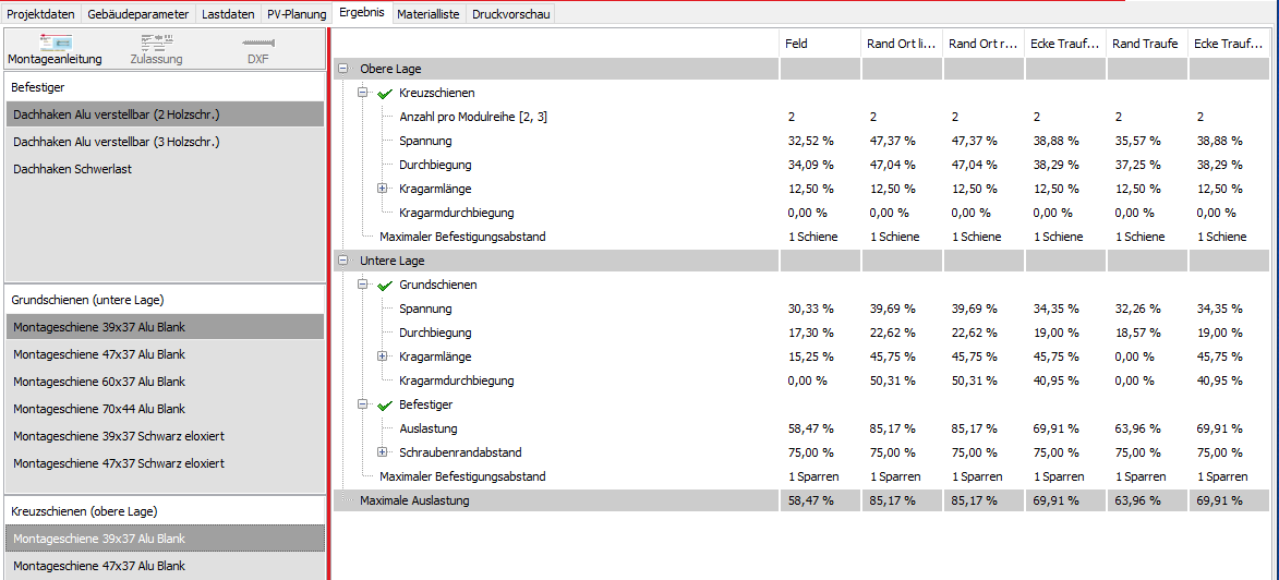

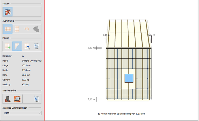

Irgendwie passen die Anzahlen deiner Schienen und Modulklemmen nicht so recht zusammen.
Zeichne doch mal einen Belegungsplan, dann sollte das deutlicher werden und du wirst sicherlich bessere Unterstützung finden.
Und für jeden Dachhaken benötigt man 2 Schrauben, sonst sitzen die nicht!

Wenn du ne Planungssoftware suchst ich komm mit k2_base am besten klar. Du musst aber darauf achten das du ähnliche Dachhaken wie deine auswählst die Alu Teile von denen  sind stabiler als die normalen aus V2A.
AntwortZitat
(@petrel)
Autarkiekönig
Beigetreten: Vor 1 Jahr
Beiträge: 477
von Würth gibt es auch die Technical Software zur PV Planung (kostenlos) https://www.wuerth.de/web/de/ipa/softwareloesungen_1/technical_software_ii/softwareloesungen_technical_software_ii.php

Anhand von dem Planungstool von Würth habe ich jetzt folgendes mal gemacht:
 was haltet ihr davon? Ich hab das gefühl das da noch was fehlt (die spezifischen Schrauben z.b.)
