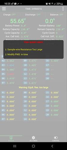

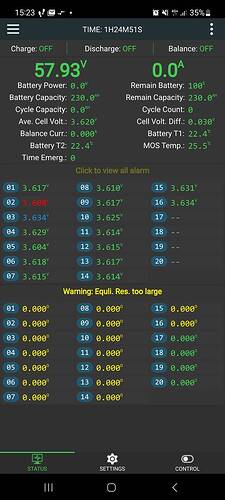

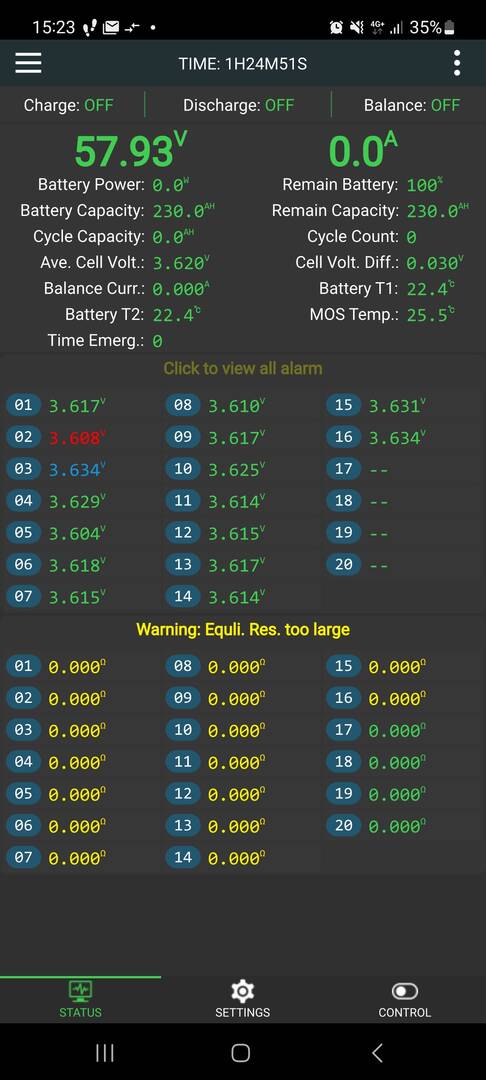

mein Multimeter zeigt bei allen Widerständen den passenden Wert (16x470Ohm), mein JKBMS B2A20S20P zeigt eine viel zu hohe Zell und Gesamtspannung 62V statt 48V konnte per settings bis auf 58V schrittweise runter kalibrieren.
Jetzt zeigt es nur noch "sending failure" egal wie klein die schritte sind. kann nur noch nach oben korrigieren.
Angebliche Zellspannung schwankt zwischen angeblichen 3,61 und 3,64.
wo liegt mein Fehler?
Michael
Wieviel Zellen zeigt es denn an?
Alle 16
Es sollte nicht notwendig sein, zu kalibrieren. Der Fehler muss woanders liegen.
Denke ich auch, komme aber mit meinem Wissen nicht auf die Lösung.
Hab so ca. 0,1A wenn höher gehe ändert sich nichts, wenn ich runtergehe bricht es irgendwann auf 41V zusammen evtl. hilft das
Problem mit dem Netzteil?
Denke nicht, das Multimeter zeigt 48,00V
Ich würde auf Fehler im Anschluss, Verdrahtung, wetten.
