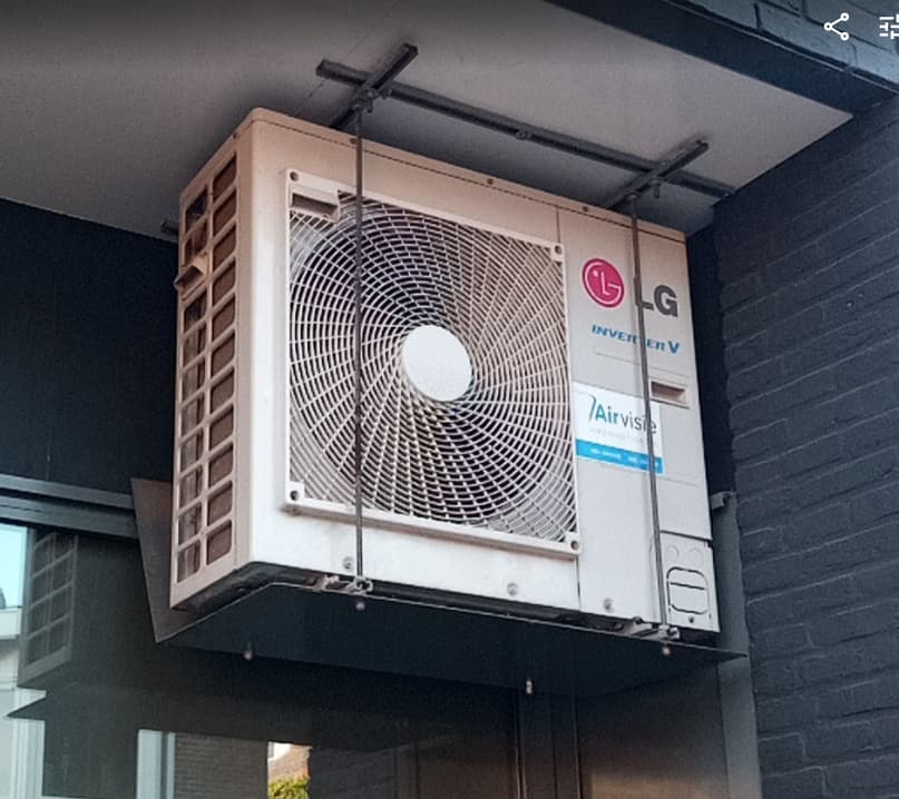

Außengeräte kann man grundsätzlich an vielen Orten aufstellen. Man sollte aufpassen, genügend Abstand zum Nachbarn zu wahren, um Geräuschbelastungen gering zu halten. Manche Bauordnung schreibt 3m Abstand vor. Die Anlage sollte in windiger Umgebung nicht in der Hauptwindrichtung hängen, damit der Wind nicht gegen den nach vorne ausblasenden Ventilator arbeitet. Bei Anlagen im Heizbetrieb kann besonnte Südlage günstig sein, weil die Sonne dafür sorgen kann, das das Gerät nicht so schnell einfriert. Generell spielt es aber keine große Rolle und es gibt oft gewichtigere Gründe, z.B. auf der Nordseite zu installieren. Die Luft selbst, die angesaugt wird, ist auf Nord- und Südseite nahezu gleich von der Temperatur.
Montage direkt an der Fassade ist praktisch, weil man so näher am Innengerät ist und Abstand zum Boden hat. Bodennähe hat einige zusätzliche Gefahren: Vandalismus, Hochwasser, Schnee und Tiere, die Kälteleitungen anknabbern. Fassadenmontage kann Geräusche der Anlage übertragen über Körperschall. Oft helfen hier passende Gummipuffer oder auch Entkoppler mit Spiralfedern. So bekommt man das Thema in der Regel vollständig in den Griff. Installation auf einer Bodenkonsole hat den Vorteil, dass man keinerlei Einkopplungen ins Haus hat. Bodennah kann man die Anlage auch besser warten.
Außengeräte sollten hinten ca. 15 cm Abstand zur Wand haben, um Luft ungehindert ansaugen zu können. Und seitlich sollte auch hinreichend Platz sein. Gegenüber sollten Wände auch erst nach 2 m Abstand sein. Vom Schall her sollte man Reflexionen berücksichtigen, wie sie in manchen Innenhöfen mit zahlreichen Mauern schnell entstehen. Büsche können Schall sehr gut schlucken, aber sie sollten auch nicht zu nahe am Gerät sein.

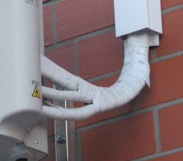

  • Wickelband - nicht klebendes PVC-Band, womit man Kälteleitungen als UV-Schutz umwickeln kann. Überall dort, wo Kälteleitungen frei liegen und auch bei der Durchführung durch die Wand. 5cm Breite hat sich bewährt. Erfahrung: Auf der Südseite mit permanenter Sonnenbelastung ist PVC-Wickelband typisch nach 3-5 Jahren schon teilweise defekt, hier braucht es besseres, siehe weiter unten unter Rohrschutz.

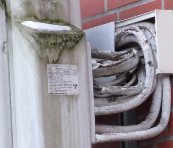

  • Rohrschutz - Das letzte Stück vom Strang zum Außengerät liegt ja prinzipbedingt nicht in einem Kabelkanal. Als Minimum sollte man den Strang mit Wickelband schützen. Typisches Wickelband ist aber je nach Situation nicht dauerhaft genug, um 10-20 Jahre intakt zu bleiben. Neben den Witterungseinflüssen sind es auch Vögel oder andere Tiere, die daran herumknabbern können. Dauerhaftere Varianten: Wellrohr, was in kurzen Längen aber schwer zu beschaffen ist. Wellrohr gibt es auch geschlitzt, womit eine Montage dann noch möglich ist, wenn die Kälterohre bereits montiert sind. Auch Spiralschlauch gibt es in passender Größe von 50mm. Eine weitere Möglichkeit ist sogenannter "Flachschlauch", "Bauschlauch" oder auch Feuerwehrschlauch. 2 Zoll Innendurchmesser (52mm /C52) sollte reichen. Selbstverschweißende dickere Isobänder können auch funktionieren. Klebebänder wie Ductape oder Gewebeklebebänder funktionieren in der Regel nicht, auch wenn sie für den Außenbereich ausgelobt werden. Auch sehr empfehlenswert sind Bänder aus EPDM, weil dieses extrem UV-beständig ist. Es gibt z.B. aus dem Fensterbereich nichtklebende Bänder in 50mm Breite, die man gut wickeln und mit MS-Polymer auch an den Enden kleben kann. Dieses Band mit 0,8mm Dicke und 50mm Breite hat sich gut bewährt: EPDM Vollgummi 0,6mm 20m Rolle fugendichtband24.de

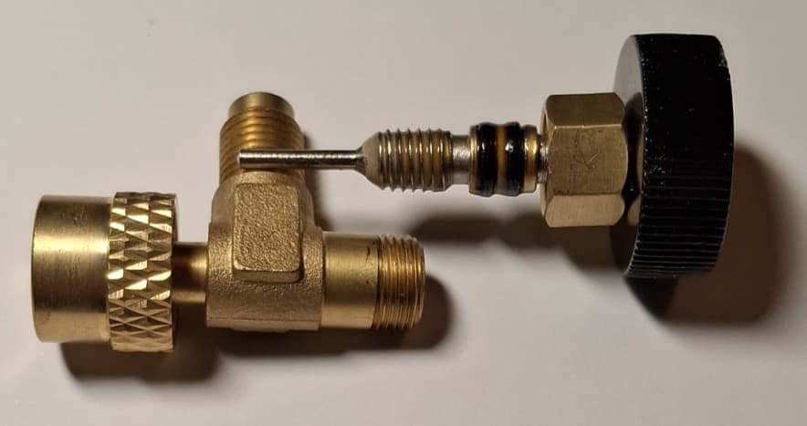

  • Ventildrückerhahn, der auf Geräteseite 5/16 Zoll SAE benötigt, auf der Seite für den Schlauch 1/4 Zoll oder 5/16 Zoll SAE. Der Hahn betätigt den Pin vom Ventil, welches im Anschluss des AG eingebaut ist. Damit lässt sich dieses Ventil öffnen und schließen. (Achtung: Manche Anlage hat am Serviceport 1/4 SAE und nicht 5/16 SAE, soll z.B. bei Midea der Fall sein.)

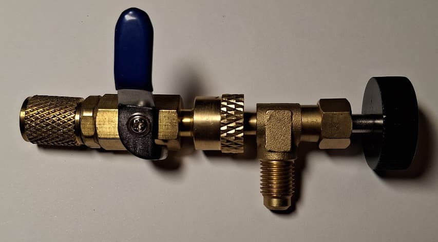

  • 2 Kugelventile beidseitig 1/4 Zoll. Nicht unbedingt nötig, aber teils für diverse Tests sinnvoll.

Achtung: Die Rückmeldungen häufen sich, dass es qualitativ minderwertige Ventildrückerhähne (auch als Absperrventil bezeichnet) gibt. Das ist ein sehr kritisches Bauteil. Ist es undicht, können zahlreiche Fehler beim Evakuieren auftreten. Es gibt merkwürdigerweise auch Ventildrücker, die zusätzlich beim Zudrehen des Schraders den Weg zum Füllschlauch absperren. Das ist ungünstig, weil so ein kleines Volumen im Ventildrücker entsteht, was man nicht mehr unter Kontrolle hat und wo über Stunden Luft gezogen werden kann, was Messungen später verfälscht. Auch wurden sehr unsauber gefertigte Ventildrücker gesichtet, wo zahlreiche Metallspäne noch im Drücker sind, die man sich in die Anlage ziehen könnte. Insofern gilt es hier, achtsam auszuwählen, nicht den billigsten Kram zu kaufen und nach Kauf das Teil erstmal zu demontieren und zu inspizieren. Ggf. auch mit Nylog nachfetten.
So sieht ein guetes Modell aus: Nur am Ende eine Dichtfläche und dann auch noch mit 2 Dichtringen hintereinander, um die Betriebssicherheit zu verbessern:
Zur Demontage braucht in der Regel nur die obere Mutter (im Bild rechts) aufgeschraubt zu werden und dann dreht man den Stößel nach links komplett heraus.
Die Dichtigkeit des Ventildrückers sollte man auch prüfen: Man schraubt einen Kugelhahn mit 5/16 er SAE an die Seite an, wo sonst der Serviceport montiert wird. Der Hahn wird geschlossen. An den Ventildrücker kommt nach typischem Schema ein Füllschlauch - Vakuummeter - Monteurhilfe - Vakuumpumpe. Das System wird nun komplett evakuiert für vielleicht 10min, bis man den Enddruck erreicht hat. Nun dreht man den Ventildrücker einige Mal von ganz zu nach ganz auf und zurück. Beobachtet man dabei das Vakuummeter, dürfen keine Sprünge auftreten. Der Druck muss vielmehr völlig unabhängig vom Drehen langsam ansteigen, was durch normale Undichtigkeiten im System zu erklären ist. An einem Analogvakuummeter dürfte man so gut wie keinerlei Veränderung sehen, weil das ja lange nicht so hoch auflöst.

Außenkonsole: Nicht zu tief montieren wegen Schnee und Hochwasser. Wenn Montage an Fassade, am besten mit Injektionsmörtel arbeiten. Youtube Videos anschauen, wie man richtig mit Injektionsmörtel arbeitet. Gewindestangen M10-M12 verwenden. Mutter beim Anschrauben nur sanft anziehen, gilt grundsätzlich bei Arbeit mit Injektionsmörtel (typisch 10Nm, Herstellerinfos googeln).

ACHTUNG: Es gab schon Leute, die vergessen haben, den Ventildrückerhahn beim Evakuieren aufzudrehen. Dann wird nur der Schlauch evakuiert, man denkt aber, man hätte die Anlage evakuiert. Hier sollte man sehr achtsam sein. Falls man keinen Ventildrückerhahn verwendet, muss der Ventildrücker im Schlauch korrekt eingestellt sein. Gleiches Missgeschick kann einem auch beim Drucktest passieren. Am besten lässt man erstmal alle Ventile zu, und schaltet dann die Pumpe an. Dann öffnet man die Monteureinheit und hört am Klang der Pumpe, dass neues Volumen evakuiert wird. Und erst dann öffnet man den Ventildrücker und hört auch hier, dass neues Volumen evakuiert wird. Gleichzeitig sieht man es auch am Vakuummeter.
Im Sommer mindestens 30min evakuieren, besser 60min. Im Herbst Winter bei Temperaturen um 10-15 Grad besser 2 Stunden evakuieren. Wenn ein Testo 552 verfügbar ist, evakuiert man so lange, bis der minimale Pumpenendruck etwa erreicht ist. Mit typischen einstufigen Pumpen kommt man auf 50 Pa, dies sollte man vorher mit seiner Pumpe geprüft haben, in dem man z.B. das Testo 552 direkt über einen Schlauch anschließt und 30min evakuiert.
Tipp: Das die Pumpe unterhalb des Dampfdruckes kommt, erkennt man in den ersten 1-2 Minuten recht gut am aufsteigenden Wasserdampf aus der Pumpe. Akkustisch hört man bei vielen Pumpen auch nach einigen Minuten ein Nageln. Dies ist ein Zeichen, dass der Druck schon im Bereich <500 Pa ist. Allerdings ist unklar, ob jede Pumpe sich so verhält.
Ist der Enddruck der Pumpe erreicht, ist man recht sicher, dass nahezu alles Wasser raus ist. Dann Monteureinheit schließen, dann Pumpe ausschalten. Unterdruck beobachten. Man sollte deutlich unter 1mbar abs. kommen und nach 10min sollte es nicht über 2mbar angestiegen sein.
Warum überhaupt ein Anstieg? Füllschläuche sind oft nicht 100% dicht und ein wenig Restfeuchte hat man auch noch im System. Man muss bedenken, dass kleinste Wassermengen, die noch verdampfen, vom Volumen Faktor 2000 zunehmen. So wird aus minimalen Wassermengen recht viel Gas, was das Vakuum ansteigen lässt.
Tipp: Je kälter es ist, um so länger muss evakuiert werden. Unter 10 Grad sollte man eigentlich keine Anlage mehr installieren oder muss mehrfach mit Stickstoff das Vakuum brechen (evakuieren und dann direkt Stickstoff ins System geben bis z.B. 1 bar, der Stickstoff trocknet das System zusätzlich).
Details zum Umgang mit der Vakuumpumpe hier...

Bild1: Kältemittelrohre mit PVC-Wickelband geschützt vor UV-Strahlung und Vögeln, die gerne an der Isolierung herumknabbern.
Bild2: So sieht es nach 10 Jahren aus, wenn Kälterohre nicht geschützt wurden.

Wie befestigt man das Außengerät an wärmegedämmten Fassaden?
  • Es gibt von Fischer und Tox spezielle Befestigungssysteme, z.B. Fischer System Thermax oder Tox System Thermo Proof Plus. Die sind allerdings recht teuer.
  • In der Regel wird es nicht kritisch sein, auch hier einfach mit langen Gewindestangen zu arbeiten, die man mit Injektionsmörtel befestigt. Für den Injektionsmörtel braucht es dafür eine verlängerte Düse. Diese muss auch zügig ausgedrückt werden, weil der Mörtel schnell hart wird. Es kann Sinn machen, den Bereich der Dämmung etwas größer aufzubohren und diesen später mit Brunnenschaum/Bauschaum zu füllen. Es gibt auch Abstandsrohre, die man auf die Gewindestange schieben kann. Dieses liegt auf der ungedämmten Fassade und ist etwas länger, als die Dämmung. Dadurch liegt die Konsole dann auf diesem Abstandsrohr auf. Suchbegriffe "Distanzhülse gedämmte Fassade" oder "Abstandshalter gedämmte Fassade Befestigung" oder "Dimo-Block" oder "Distanzmontagehülse gedämmte Fassade".
  • Günstig ist, wenn die Fassadenoberfläche von der Konsole entkoppelt ist, weil die dünne harte Schicht einer gedämmte Fassade gut Schwingungen überträgt. Mit den Abstandsrohren, die etwas länger sind, wäre dies gegeben. Man kann dazu auch eine Mutter auf die Gewindestange drehen, die über dem Niveau der Fassade liegt, so dass die Konsole nicht die Fassade berührt.
  • Die Wärmeleitfähigkeit von Edelstahl ist etwa Faktor 4 mal niedriger, als Stahl. Insofern ist es günstig, Gewindestangen aus Edelstahl zu nehmen.
  • Wichtig: Selbst abgeschnittene Gewindestangen vorne seitlich auf 2 Seiten schräg anschleifen. So verhindert man über Formschluss, dass sich die Gewindestange nach dem Einkleben noch drehen kann. Gekaufte fertig konfektionierte Gewindestangen für diesen Zweck haben diese Fase bereits dran.
  • In der Regel sollte man Injektionshülsen nutzen. Youtube-Videos schauen, wie man richtig mit Injektionsmörtel arbeitet.

Ein paar Tipps zum Umgang mit Wickelband
  • Mit PVC-Wickelband kann man Kälterohre vor UV-schützen, in Bereichen, wo sie nicht im Kanal oder sonstigen geschützten Bereichen liegen. Der wichtigste Bereich ist der Abgang vom Außengerät bis zum Kabelkanal oder zur Wanddurchführung. Das ist ein Bereich von typisch 40-100 cm.
  • PVC-Wickelband ist in der Regel nicht klebend. Die Enden werden mit Isolierband fixiert. Weißes Isolierband biete sich hier an, weil auch Wickelbänder in aller Regel weiß sind. Weiß hat den Vorteil, dass es sich nicht so stark erwärmt bei Sonne. Alternativ kann man für die Endenfixierung Alutape verwenden.
  • Nicht bewährt hat sich sogenanntes Duct-Tape oder Panzertape. Diese bestehen aus PE und altern schnell. Auch der Kleber lässt mit der Zeit stark nach. Sie versagen typisch nach 2-3 Jahren. Haltbar sind vor allem Bänder aus PVC. Alle gängigen Isolierbänder sind aus PVC.
  • Damit keine Feuchtigkeit unter das Wickelband läuft, sollte man immer von unten nach oben wickeln. So wird die untere Windung von der oberen überdeckt und es kann kein Wasser reinfließen. So, wie man auch ein Dach deckt, obere Pfanne überdeckt unter Pfanne.
  • Die ersten 20cm von den Anlagenanschlüssen gesehen sind schwer zu umwickeln, weil die Rohre nur wenig Abstand zum Außengerät haben. Hier kann man sich so behelfen, dass man das Wickelband auf ein Stück Pappe, dünnes Sperrholz oder HDF wickelt. Damit kommt man dann wunderbar durch den engen Zwischenraum zwischen Anlage und Rohren.
  • Man kann durchaus auch mit breiteren selbstklebenden Isolier-/PVC-Bändern umwickeln, ich würde dann aber auch zuvor mit nicht klebenden Wickelband arbeiten. Das erleichtert die Erneuerung, falls dies mal nötig ist. Dadurch klebt das Band dann nicht direkt auf der Isolierung der Kälterohre. Auch ein Umwickeln mit Alutape ist grundsätzlich möglich, sieht aber in der Regel nicht so schön aus, weil es wenig flexibel ist und eine zerknitterte Optik entsteht. Isolierbänder zum Umwickeln sollten 30-50mm breit sein. Von 3M gibt es das Vinyl Tape 764 mit 50mm Breite. Grundsätzlich funktioniert das gut, Langzeiterfahrungen fehlen aber noch.
  • Wickelband eignet sich auch für den Bereich Innengerät bis durch den Wanddurchbruch, um hier alles zu bündeln und an den Knickstellen den Strang zu schützen.
  • Zum temporären Zusammenhalten des Strangs während der Installation eignet sich "selbsthaftende Bandage", die man in Drogeriemärkten oder Online findet. Vorteil: Lässt sich später wieder sehr leicht entfernen.

Warum ist eine sorgfältige Dämmung der Kälterohre so wichtig?
  • Die Dämmung der Kälterohre hat zahlreiche Funktionen. Grundsätzlich geht es darum, Energieverluste zu minimieren. Das gilt für den Kühl- wie Heizbetrieb. Hier ist vor allem die Strecke im Außenbereich relevant.
  • Im Kühlbetrieb gibt es einen wesentlichen Punkt vor allem im Innenbereich: Kondensierende Feuchtigkeit. Im Kühlbetrieb sind die Kälteleitungen fast immer so kalt, dass dort Luftfeuchte kondensiert. Dies kann so viel sein, dass es die Wände heruntertropft und Feuchtigkeitsschäden entstehen. Deshalb ist es so wichtig, wirklich penibel zu dämmen. Der kritische Bereich ist der Übergang von den Kälterohren des Innengerätes über die Verschraubungen hin zu den weitergehenden isolierten Kälterohren. Neben der durchgängigen Isolierung mit einem wärmedämmenden Material geht es auch um eine luftdichte Installation. Es darf keine Luft zu den Rohren hineinziehen können. Erschwerend kommt hinzu, dass man meist nicht viel Platz hat, also nicht beliebig dick umwickeln kann.
  • Bewährt hat sich folgendes Vorgehen: Wenn die Originalisolierung des Innengerätes ausreicht, die Rohre voll zu umschließen, reicht es, diese mit Isolierband zu umwickeln, so dass hier schonmal alles dicht und gedämmt ist. Sollte die Isolierung vom Durchmesser nicht hinreichend sein, um die Rohre komplett zu umschließen, braucht es zusätzliches selbstklebendes Dämmmaterial. Bewährt hat sich Zellkautschuk in 3-5 mm Dicke (z.B. Armaflex). Bei Rollenware sollten 50mm Breite reichen. Hiermit kann man dann auch den Übergang zu den weiterführenden Kälterohrenisolierungen umkleben (insofern man den Platz hat). Und dann umwickelt man den kompletten Bereich großzügig mit PVC-Wickelband. Mindestens 20cm die weiterführenden Kälterohre umwickeln, wenn möglich, deutlich mehr. Kondensatschlauch und Stromkabel kann hier mit eingewickelt werden, um einen kompakten Stramm zu haben. Die Enden des PVC-Wickelbandes (=nicht klebend) werden mit Isolierband gesichert.
  • Oft wird diskutiert, ob Kälterohre im Außenbereich neben der normalen Isolierung nochmal zusätzlich gedämmt werden sollten. In der Regel lohnt sich das nicht, weil der Effekt sehr gering ist. Um mal eine Orientierung zu haben: So etwa 2 Watt pro Meter kann man mit einer guten zusätzlichen Dämmung darüber nochmal einsparen. Wohlgemerkt thermisch, nicht elektrisch. Elektrisch muss man es nochmal durch den COP teilen bzw. als Durchschnittswert durch den SCOP (im Heizbetrieb). Mein Eindruck: Im Profibereich hab ich es noch nie gesehen, es sind eher ein paar übereifrige Youtuber, die diese Idee verbreitet haben. Wenn man sehr lange Leitungswege im Außenbereich hat und relativ einfach zusätzlich dämmen kann, könnte es vielleicht lohnend sein.

Die Anlage + Kupfer-Leitungen alleine gelassen (4 stunden ?) soll also 500pa = 3-4 torr 5-6 mbar dauerhaft halten ? ist es korrekt ??
Ist nicht ganz so trivial. Erstmal würde ich schauen, hinreichend lange zu evakuieren (30-60min) bis auf < 1mbar. Sobald du die Monteureinheit schließt und die Pumpe ausschaltest, geht es in der Regel mit dem Druck schon wieder hoch. Grund sind extrem kleine Restmengen Feuchtigkeit und kleinste Undichtheiten an den Schläuchen, Veschraubungen etc. Alles Dinge, die eigentlich unkritisch sind, die es aber schwer machen, echte Undichheiten in der Anlage selbst von anderen Effekten auseinanderzuhalten.
Was die Messung aber deutlich verbessert: Ventildrückerhahn verwenden, den noch bei laufender Pumpe zuerst schließen, dann Monteureinheit schließen und dann mal ein paar Stunden warten. Nun wieder Pumpe einschalten, Monteureinheit auf, um erstmal den Schlauch wieder zu evakuieren. Ruhig mal 5 min durchlaufen lassen. Dann Monteureinheit schließen, Pumpe aus und jetzt wieder den Ventildrücker öffnen. Nun sollte man eigentlich so im Bereich <3mbar sein, selbst nach 24 Stunden. Falls nicht, könnte es auch noch an einer leichten Undichtheit des Ventils am Serviceport liegen, was ja auch unkritisch wäre, weil da später noch eine Metallkappe drauf kommt, die abdichtet.
Vakuummeter hängt in meiner Beschreibung zwischen Monteureinheit und Anlage.
Mach am besten einen neuen Thread auf.
@win Danke!
Bei mir Vakuummeter hängt an einem schlauch an der Monteureinheit: Am blau hängt ventildrucker, am gelb die pumpe und am rot dann vakuum sensor
Der vakuum messung ist trickreich, Sie haben vollkommen recht.
Werde es so probieren.
Noch eine Frage:
Der ventildrucker dichtet nur über schrader zu oder hat auch einen zusätzlichen ventil?? welcher bei schrader komplett offen dann komplett zu ist ??
(bei refco ist es so) aber ich habe no name ventildrucker genommen
LG,
Eugen
Noch eine letzte Frage. Warum wird nicht mit CO2 gespüllt und abgedruckt ? Ist getrocknet und rein verfügbar flaschen und druckminder sind einfach zu finden.
LG,
Eugen
Genau so ist es, kein zusätzliches Ventil, das Teil drückt nur den Schrader auf.
Kann man machen, machen hier im Forum auch einige, weil über Sodastream-Flaschen einfach verfügbar. In der Klimabranche ist Stickstoff üblich, ich glaube der Grund liegt darin, dass Stickstoff in der Lage ist, Feuchtigkeit im System aufzunehmen, was gerade bei niedrigen Außentemperaturen als zusätzliche Entfeuchtungsmaßnahme sinnvoll ist. Mit CO2 wird das vermutlich so nicht klappen. Und beim Löten braucht es Stickstoff als Schutzgas, da würde CO2 vermutlich auch nicht so funktionieren.
