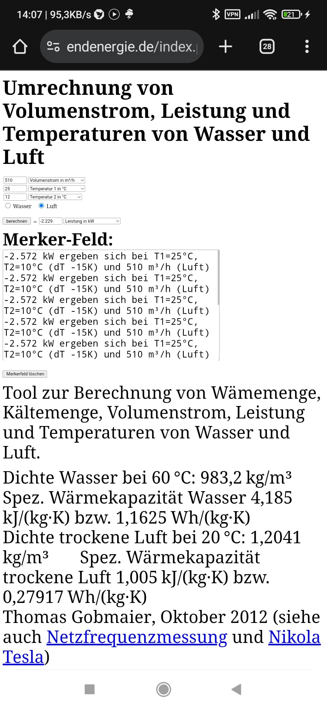

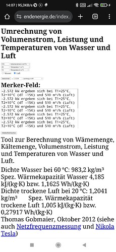

Hallo an Mathematikern,
Lässt sich damit auch den COP für die Kühlung errechnen? Ich kann es mir nicht Vorstellen, aber im Text wird auch die Kälte Menge erwähnt🤗
Wenn du Volumenstrom, Eingangstemperatur und Ausgangstemperatur kennst, kannst du auch die Leistung berechnen oder die Energie. Das ist recht erstmal recht trivial. Den tatsächlichen Volumenstrom bei einer Split-Klima ist nicht so einfach messbar, da kannst du durchaus 30% Abweichung haben.
