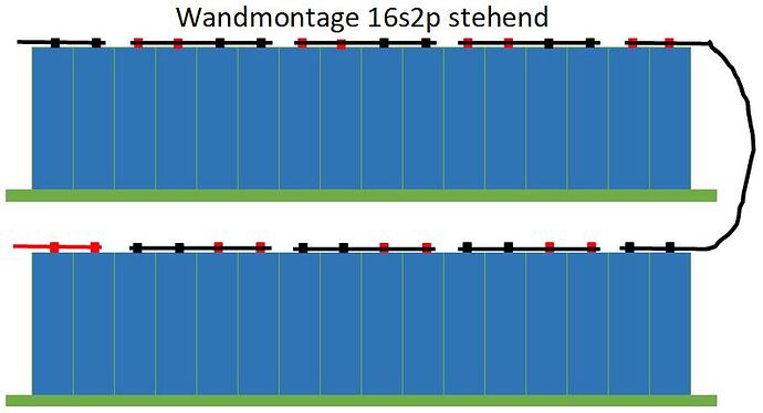

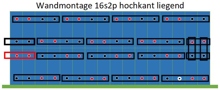

Ich würde meinen zukünftigen 16s2p-Akku gerne an die Wand montieren. Ich hätte auch genügend Platz für eine rollbare Kiste, Aber ich habe irgendwie den Sinn eines stationären Akkus auf Rollen noch nicht verstanden. Ich denke grundsätzlich über 2 verschiedene Möglichkeiten der Wandmontage nach. Auf den nachfolgenden Bilder sieht das so aus, als würde ich die Zellen einfach auf ein Regalbrett stellen, aber die Zellen werden natürlich verspannt und es kommt auch ein Gehäusedeckel darüber. Ob ich das Ganze in einen Stahlschrank bauen würde, oder eine Holzkonstruktion baue, steht noch nicht fest.
Entwurf 1:
Vorteil:
- gute Zugänglichkeit zur Wartung.
- sieht mit Acrylglasscheibe davor bestimmt cool aus.
Nachteil:
- liegende Montage, wobei die hochkant liegende Montage nicht so tragisch sein soll wie die waagerecht liegende Montage (siehe hier auf Youtube).

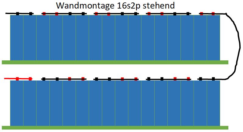

Entwurf 2:
Vorteil:
- stehende Montage, besser für die Zellen.
Nachteil:
- mehr Platzbedarf an der Wand.
- schlechtere Zugänglichkeit der unteren Reihe, außer bei sehr großem Abstand zwischen den Reihen.
- sieht eher nicht so cool aus.
Dann mal Feuer frei. Bitte erklärt mir, warum ich doch eine Kiste auf Rollen bauen sollte oder wie eure Meinung zu Alternative 1 und 2 ist.

achtung, die zellen nicht hinlegen!
mach eine kiste auf rollen 2x8 und eine als regal darüber dann kannst du die untere bei problemen rausrollen

Spricht etwas gegen meinen Entwurf 2? Wenn ich genügen Platz zwischen den beiden Regalen lasse, komme ich auch gut an die untere Reihe. Wäre das Kabel zwischen Zelle 16 und 17 ein Problem?
gegen 2 spricht in meinen augen nichts
das kabel ist kein problem wenn mindestens 50mm² verwendet werden
