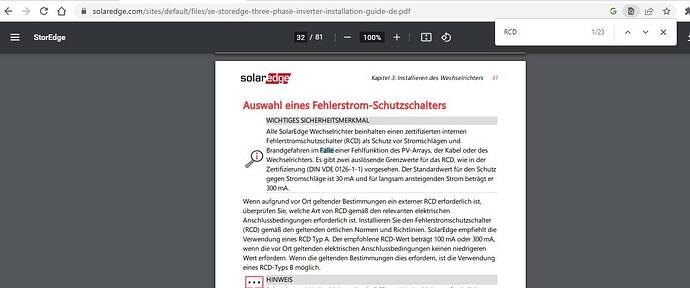

Solche Fragen beantwortet eigentlich die Anleitung. Was steht denn in der zum Thema FI drin?
Ansonsten sehe ich das wie René: in die Zuleitung gehört nicht nur als Abschalteinrichtung, sondern auch als Leitungsschutz ein passender LSS. Auch das sollte aber in der Anleitung beschrieben sein.
