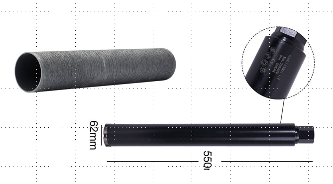

ich hab bisher 2x Ziegelwand und einmal Leichbeton mit einem 62er Kernbohrer aus der Bucht erstellt und eine Mauerhülse 60cm
Wandbündig reingeschnitten. Bohrer war so um die 30€ Hülse 14€.

Ich bin auch gerade dabei zu planen und mache die Bohrlöcher selber. Pro Klimainnengerät benötige ich 62mm Löcher für die Leitungen. Darunter wird es schwierig.
