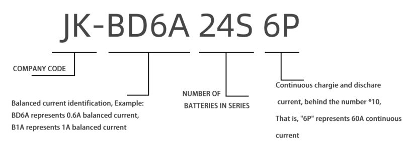

Ich komme mit den vielen Varianten von JK-BMS nicht klar, was bei den Beschreibungen von Alibaba wohl auch kein Wunder ist. Was also ist der Unterschied zwischen JK-PBxxx und JK-Bxxx? Also z.B. zwischen PB2A16S15P und B2A24S15P? Ich habe ein 48V-System (also 16 Zellen=16S) mit je 280Ah (reichen würde mir ein Strom von 150A, daher 15P). Danke vielmals.

PB und BD haben wohl BMS Funktionen,
B sind wohl nur balancer
Das ist sicher nicht richtig. Mein JK-B1A24S15P ist ein BMS (mit Balancer).
Die JK-PB* sind meiner Einschätzung nach offensichtlich Modelle für den Einbau in Gehäusen, weil sie selbst kein geschlossenen Gehäuse haben. Und mir scheint es so, als seien die verschiedenen Modelle des JK-PB* allesamt das gleiche Board mit verschiedenen Ausbaustufen für verschieden hohe Ströme. Vermutlich ist das auch bei allen Modellen im schwarzen Gehäuse der Fall.
JK-BD* Modelle haben scheinbar immer einen kleinen maximalen Strom bzw. Balance-Strom als ein JK-B*. B1A steht für 1A Balance-Current, aber BD6A steht nicht für 6A Balance-Current, sondern 0,6A Balance-Current.
