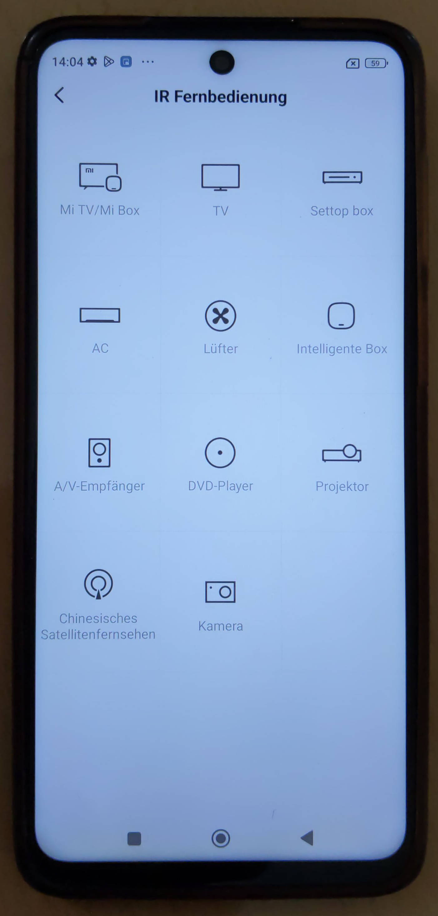

Es gibt eine eingebaute Universalfernbedienungsfunktion und dafür eigens eine IR-LED an der Oberseite. So sieht das aus:

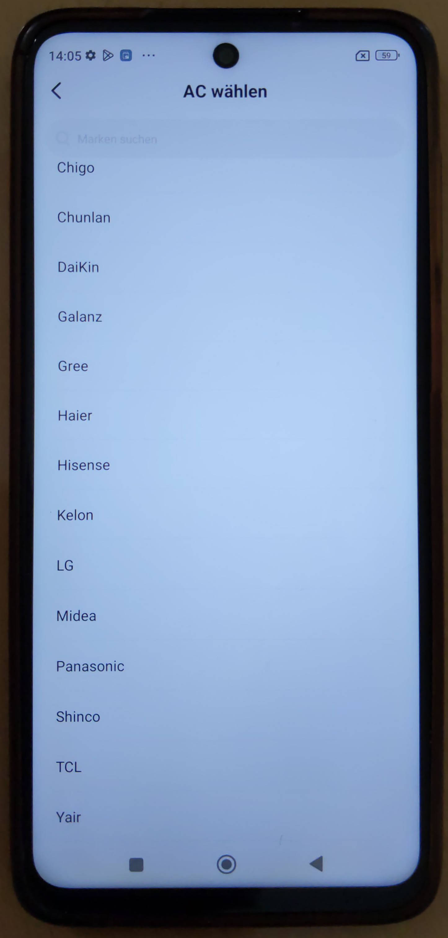

Da gibt es auch die Gerätegruppe "AC". Es werden viele gängige Klimaanlagen unterstützt:

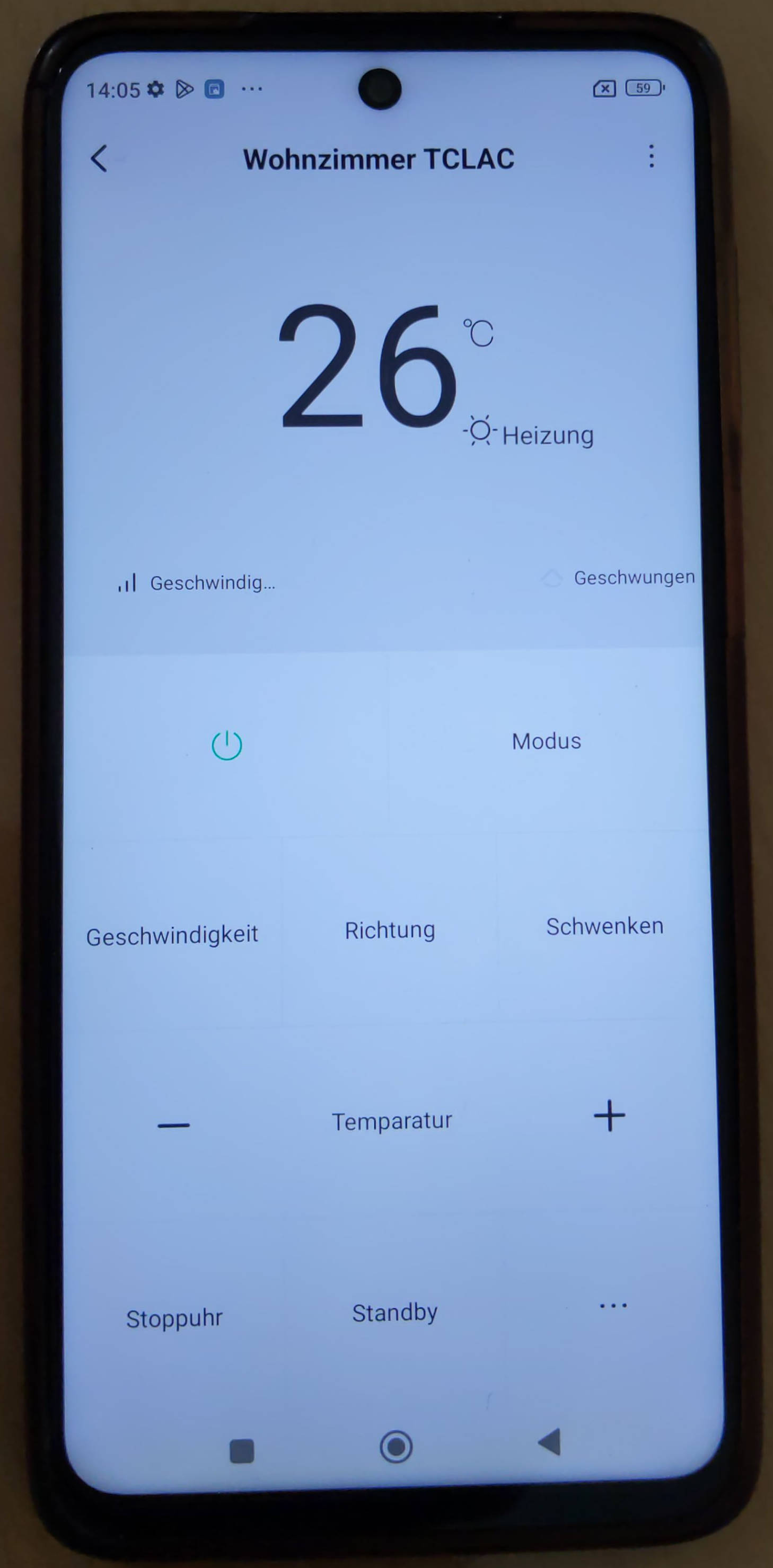

So sieht dann die Bedienoberfläche für ein TCL-Gerät aus:
OK, an der Übersetzung ins Deutsche hapert es hier und da noch ("Temparatur"), aber: Die Fernbedienung an sich funktioniert!
Wenn man nun eine Split-Klima vor sich hat, auf der Dimstal, Beko, Hantech, Kesser, Kältebringer oder sonstwas steht, dann probiert man in der Universalfernbedienung die "verdächtigen" Hersteller durch und schaut, auf welchen das Gerät reagiert. Dann weiß man, von wem das Gerät wirklich ist.
