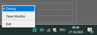

Nach der Installation und des Herstellens der Verbindung zum WR lt. Manual, muss man den Debug-Modus durch Rechtsklick auf das Taskleisten Symbol und auswählens von Debug aktivieren:

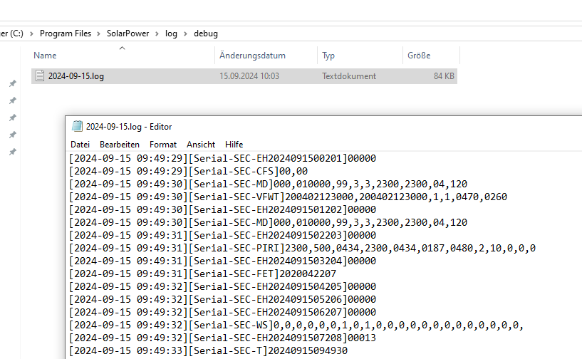

Nun springt i.Ü. gleich das Verzeichnis mit den Logfiles auf:
Alle Kommandos die SolarPower im Hintergrund ausführt, werden hier nun mitgeloggt. Die Beschreibung der Kommandos und Parameter kann man aus den Protokollbeschreibungen entnehmen und sich dann darauf seinen Reim machen.

PS: Wenn keine Daten in das Verzeichnis geschrieben werden, muss das Programm als Administrator gestartet werden! Außerdem könnte es helfen, einen anderen PC oder eine andere Version von SolarPower zu verwenden, falls es partout nicht funktionieren will.
