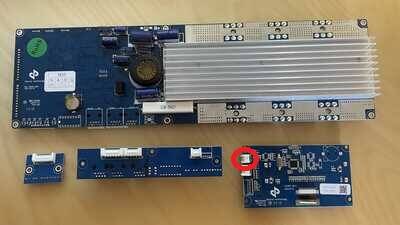

Hallo liebe Seplos-Gemeinde,
ich bin auch gerade dabei, mich in das neue Seplos BMS 3.0 einzuarbeiten. Ich habe die Ausführung C mit den zwei externen Platinen. Die Dokumentationen dazu sind leider nicht so detailreich.
Meine erste Frage: Wo muss denn der (externe) On/Off-Schalter angesteckt werden? Es gibt eine passende Buchse auf der Hauptplatine (Drop Out) und auf der LCD-Platine, siehe rote Markierungen.
Danke für Aufklärung!

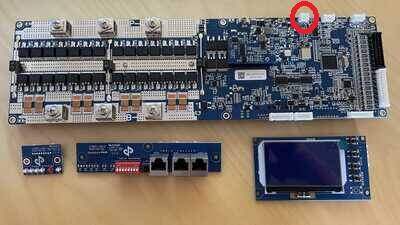

Ich habe zwar eine andere Version, aber bei mir ist der ext switch ein 4 poliger connector im Gegensatz zum alten 2.9er wo er 2 polig war, Achtung der dry out/drop out ist der falsche ....damit erreicht du nur eins, u.U. ein bms das nicht mehr funzt.
Bei dem connector steht auch ganz klein in einer ecke ext sw .... guck nochmal genau daneben.
@joeghost: Danke! Jetzt ist es klar. Ich habe am BMS eine 4-polige Buchse und am Schalter einen (alten) 2-poligen Stecker. Das passt nicht zusammen. Der Schalter ist wohl vom alten V16-BMS. Ich werde den Stecker wechseln.

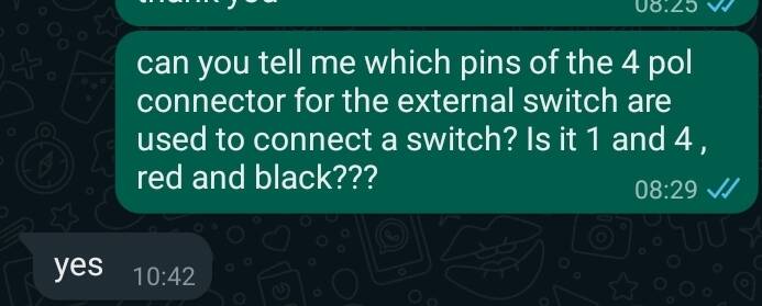

@date das wusste der seplos Support auch nicht und hat mir die alten geschickt.

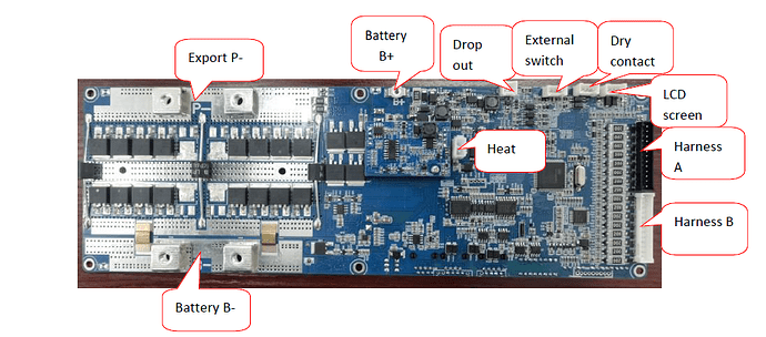

8.14 External switch (optional)
NO Function Instruction
1
BMS leads out a
self-locking switch
The BMS itself comes with a reset switch, which is
inconvenient for customers to turn on/off inside the
chassis; BMS specially opened an external switch with
12V power supply, which is convenient for customers to
switch on and off

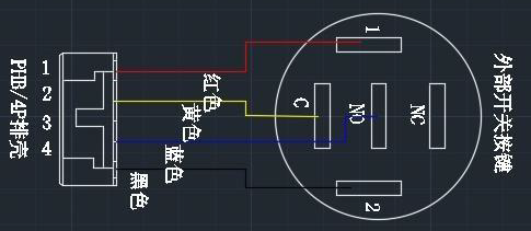

@date hast du es jetzt gelöst? Ich habe nur mal versucht, aber kein Erfolg gehabt.
@joeghost Ja freilich, konnte ich sofort klären. Hast du auch einen alten zweipoligen Stecker am Switch? Dann musst du nur den Stecker wechseln. Anschlussbelegung ist ein Post weiter oben.
@date und läuft? Du hast nur schwarz und rot zum schalten benutzt? Und Extertal switch auf on? Bei mir reagiert es nicht selbst wenn ich schwarz und rot brücke ohne Schalter.... komisch.
@joeghost: Schwarz und rot aus dem Bild oben? Das ist falsch, das ist die 12V-Versorgung für den Switch. Wenn du da brückst, hast einen Kurzschluss. Gelb und blau aus dem Bild ist richtig, also die mittleren beiden Pins der Buchse auf dem BMS.
Das ist die Antwort von seplos. Passiert ist zum Glück nix.
Dann versuche ich mal deine Variante.
Danke
Schau dir doch das Schaltbild von Seplos an. Da ist es doch eindeutig ersichtlich, die mittleren beiden Pins, gelb und blau. Wer weiß, wer dir da bei Seplos wieder geantwortet hat!?
@date die haben sogar das Bild gepostet und 1 und 4 markiert. Zudem beim alten Board waren zumindest die Farben auch rot, schwarz, so nen 2 poliges Kabel heben sie nämlich beigelegt.
