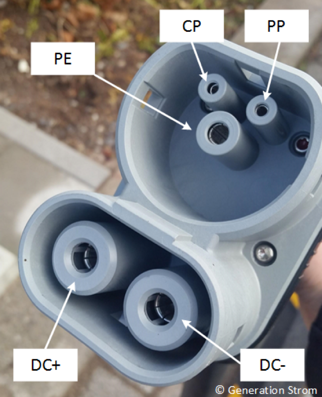

CP … (Control Pilot) zum Dialog zwischen Ladestation und Fahrzeug mittels Analogsignal
PP … (Proximity Pilot) zur Begrenzung des Ladestromes mittels Widerstandscodierung, damit das verwendete Ladekabel nicht überlastet wird
Man wird also vermutlich irgendwelche Signale über CP und PP simulieren müssen.

  • @petrel die OpenWB Pro scheint eine Typ2 Ladestation zu sein. Damit wirst du an einen MEB Fahrzeug kein bidirektionales Laden betreiben können. Dies geht (aktuell) nur mit CCS.
Also für den Enyaq gibts ein Typ 2 Ladekabel. Der CCS Typ 2 Stecker ist praktisch ein Typ 2 und hat nur 2 weitere Kontakte fürs Schnellladen über DC.

Typ 2 reicht nicht, man muss an HV. Entweder über CCS oder wie beim Smart-Projekt direkt.
Oder anders: Typ 2 ist als 230V AC definiert und geht auf das interne Ladegerät (die Wallbox ist nur eine Steuerung, kein Lader). Wäre das interne Ladegerät tatsächlich bidirektional und könnte sich auf das Hausnetz synchronisieren (VDE AR 4105), bräuchte man zum Einspeisen keinen zweckentfremdeten PV-WR.
