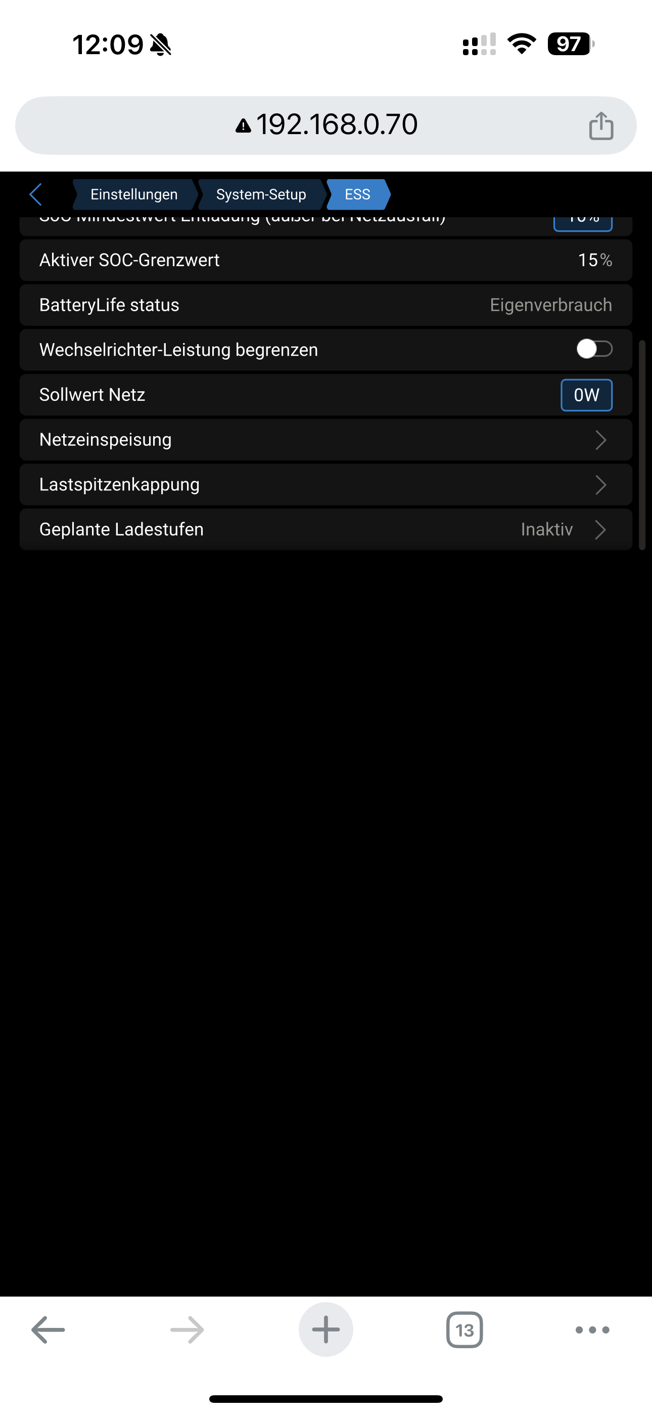

Jap, ist von auszugehen. Was steht denn unter ESS >> SOC Mindestwert bei Entladung ? Springt der SOC unter diesen Schwellwert wird bei ESS nachgeladen.
ESS >> Modus auf Optimiert ohne Battery life stehen lassen

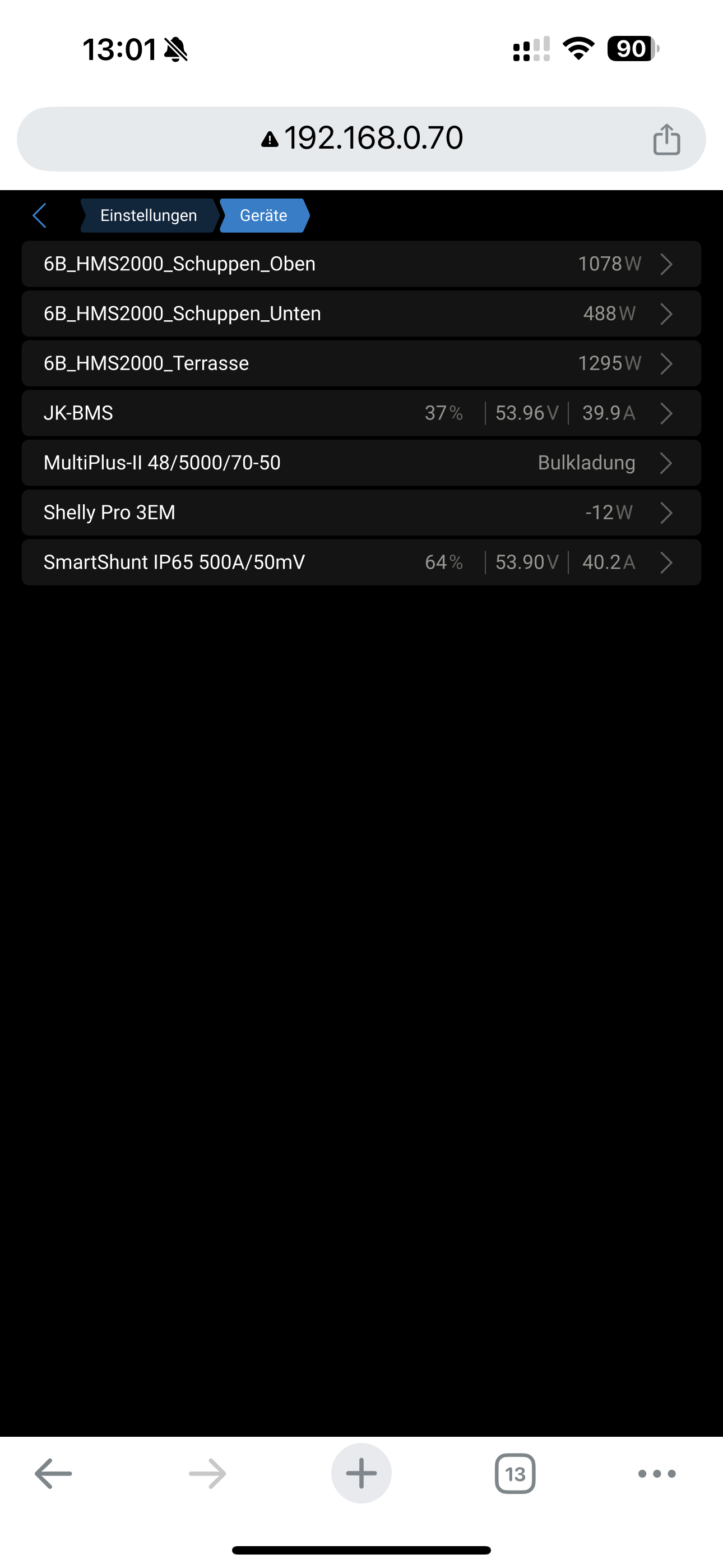

Jap, auch richtig. Der Akku muss erst mal komplett voll sein damit sich der BMS SOC auf 100% synchronisiert. Soweit ich das von JK mitbekommen habe ist auch beim neuesten JK die SOC Ermittlung fürn Poppes. Von daher macht der SmartShunt durchaus auch bei einem Akku Sinn. Der SmartShunt muss aber auch parametriert werden.
Kannst du hierzu bitte mal Screenshots aller Einstellungen im Menü ESS hier rein stellen?
Was für ein Energiemessgerät ist im Menü "Energiemessgeräte" eingestellt um den Sollwert für die angedachte Nullleinspeisung zu bilden?

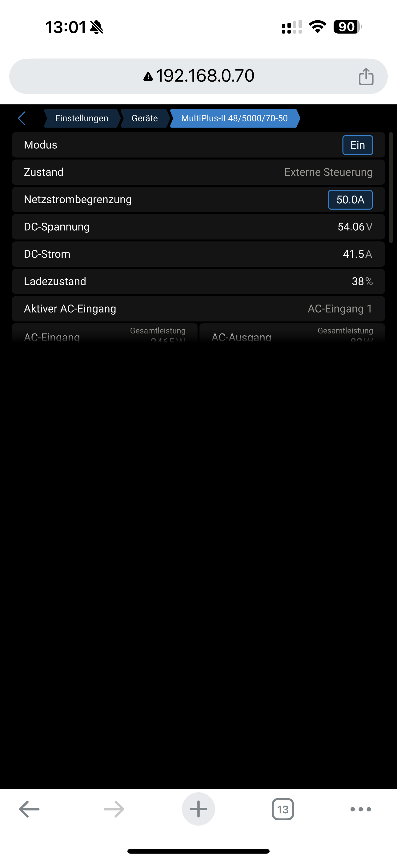

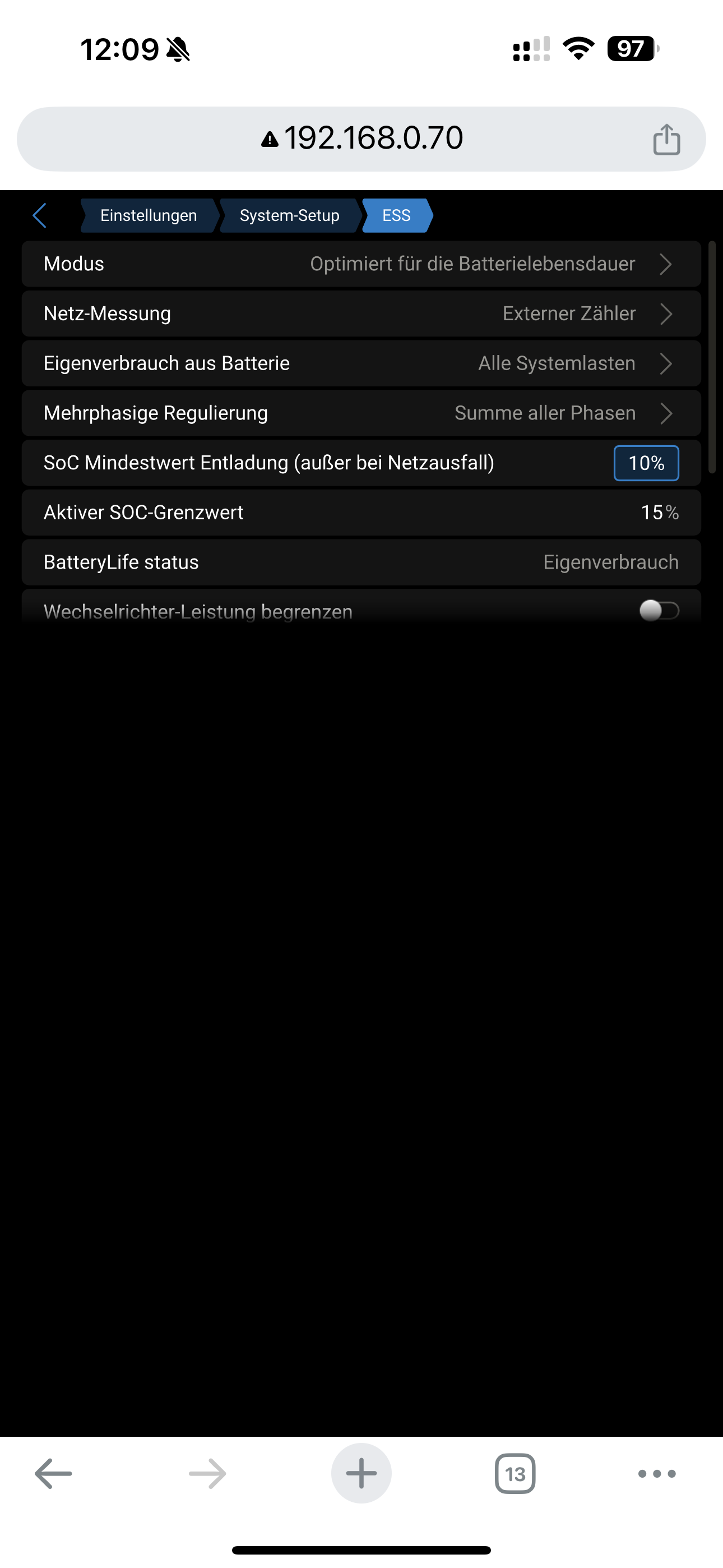

Danke schon mal für die Antworten. SOC ist auf 10% eingestellt gewesen - dann passt das Verhalten bei plötzlichem Abfall von 50 auf 3% in 2 Stunden. Momentan lasse ich den Akku nur laden, der Wert erscheint mir realistischer und ich entnehme erst wieder, wenn einmal 100% erreicht.

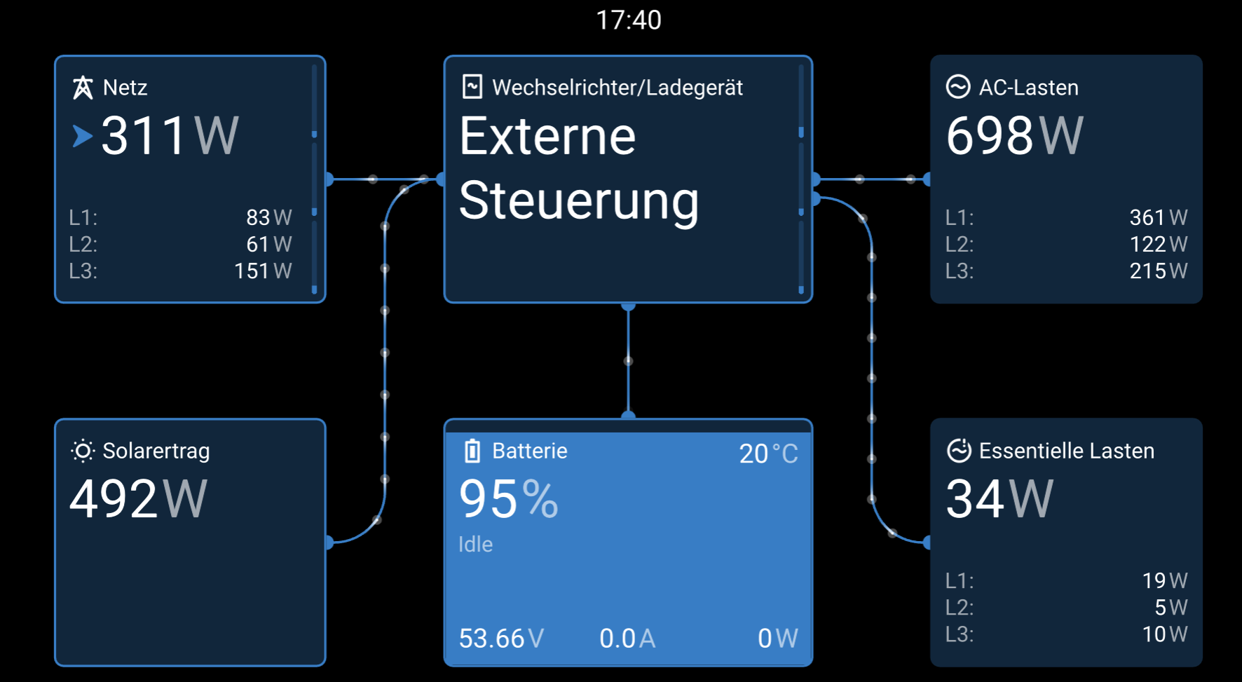

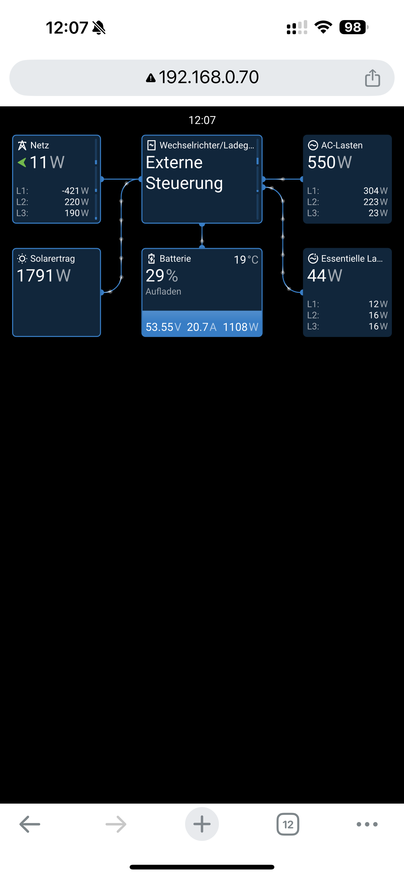

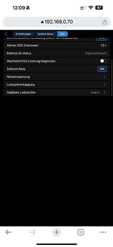

Die Einstellungen im ESS passen irgendwie nicht mehr zur Anzeige :
Zum Smart Shunt : Würde den mal versuchen zu aktivieren und zu Kalibrieren wenn ich bei 100 % SOC bin. Nächstes Problem : hatte Bluetooth im Shunt ausgeschaltet und sehe den im VE Bus….kann aber nichts einstellen und mir ist nicht klar, wie ich Bluetooth wieder anbekomme, um mit der App dranzukommen
Habe gerade nochmal von optimiert mit und ohne Battery gewechselt - bringt alles nichts : er bleibt auf extern wie im Screenshot zu sehen. In dem Modus zieht er die Batterie nicht mehr dazu, um den Netzverbrauch auszugleichen, wenn zu wenig PV da ist.
Zur Netzregelung habe ich den vorhandenen Shelly Pro 3 EM eingebunden. Regelt etwas träge, passt aber erst mal. Vielleicht Wechsel ich noch auf das LAN Gerät von Victron zur Messung.

Wo bleibt er auf extern?
Nochmal: Was für ein Energiemessgerät ist im Menü "Energiemessgeräte" eingestellt um den Sollwert für die angedachte Nullleinspeisung zu bilden?
Hi - danke für deine Hilfe ! Das Tutorial lese ich mir durch. Habe auch ein Video von Andy geschaut wo er das erklärt. Bluetooth ist aber aus am Shunt und ich finde ihn nun mit dem Handy nicht mehr ….vielleicht versuche ich es mal mit Victron Connect über MK3 und meinen Laptop
Zum Energiezähler : ist ein Shelly Pro 3EM und ich hatte den irgendwo eingestellt - finde die Stelle nicht mehr. Multiplus steht auf externer Zähler. Problem ist : sonst stand immer Bulkladung oder Entladung im MP. Nun steht er auf extern - obwohl das nicht konfiguriert ist. Bekomme das nicht mehr zurückgestellt. War ein Versuch heute Morgen
Das ist im ESS Modus okay.
Hier werkelt u.A. auch ein 3000er noch als Nulleinspeiser und der steht auch auf externe Steuerung (sorry ich hab hier noch die alte Oberfläche, mit der komme ich beim Spielen besser klar):
Das wechselt erst auf z.B. Laden oder Entladen wenn es z.B. nichts mehr per Einspeisung auszugleichen gibt, ESS in diesem Sinne dann also aus oder inaktiv ist.

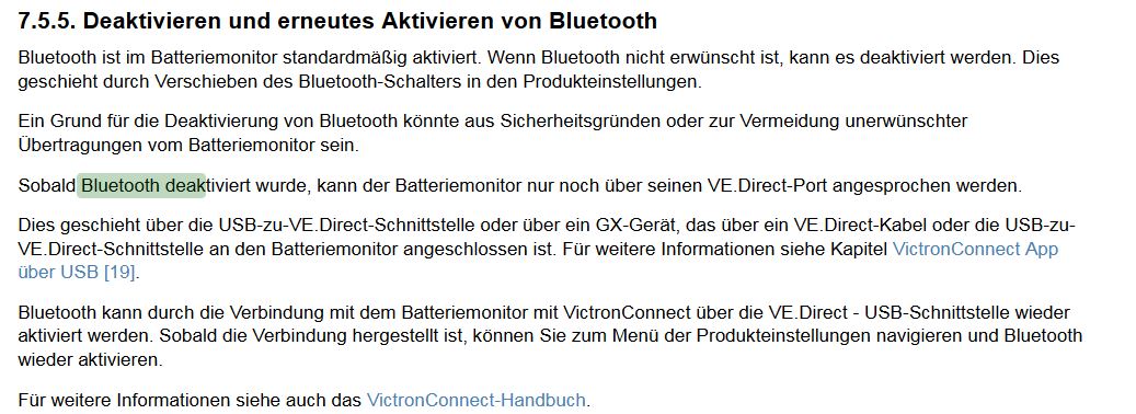

Ich konnte jetzt auch auf die Schnelle nicht herausfinden wie man Bluetooth wieder aktiviert wenn man sich ausgesperrt hat - da musste dich mal schlau machen :grinning:

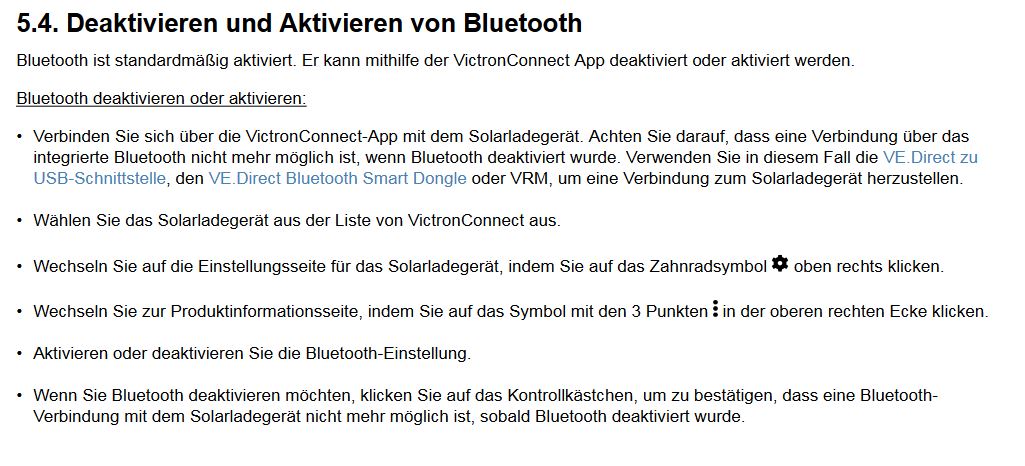

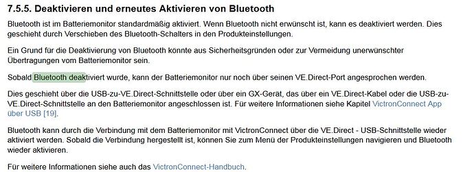

MK3 zu USB wird nicht funktionieren da es eine VE.Bus Schnittstelle hat. Du brauchst dann wohl mindestens ein VE.Direct zu USB Kabel. Vielleicht geht es auch über das VRM Portal, so wird es jedenfalls beim MPPT erwähnt. Über den Cerbo GX zb. geht es jedenfalls nicht.
Aus der SmartShunt Anleitung:
Aus der MPPT Anleitung:

Tja - was soll ich euch sagen : ich habe gerade noch ein paar Versuche gestartet in der Hoffnung, der Shunt aktiviert kurz Bluetooth, wenn er die Spannung verliert : leider nein. Das war die dämlichste Idee seit langem von mir, Bluetooth zu deaktivieren - ich hatte gedacht, man kann alle Einstellungen am GX via VE Direct erledigen - falsch gedacht. Nun muss ich mir wohl ein USB zu VE Direct Kabel kaufen. Reicht da ein Nachbau oder muss es ein Original sein ? Man kann sich wohl den Port relativ leicht zerstören. OK - muss das kalibrieren bis nächste Woche warten.

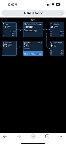

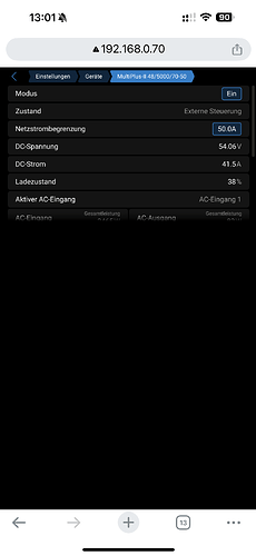

Habe heute seit 10 Uhr morgens zwischen 1500 und 2500 Wh geladen - stehe nun bei 70 % : das könnte einigermaßen realistisch sein. Heute nacht schalte ich die MPs aus (kein ESS, keine Batterieentladung) - morgen gehts weiter.

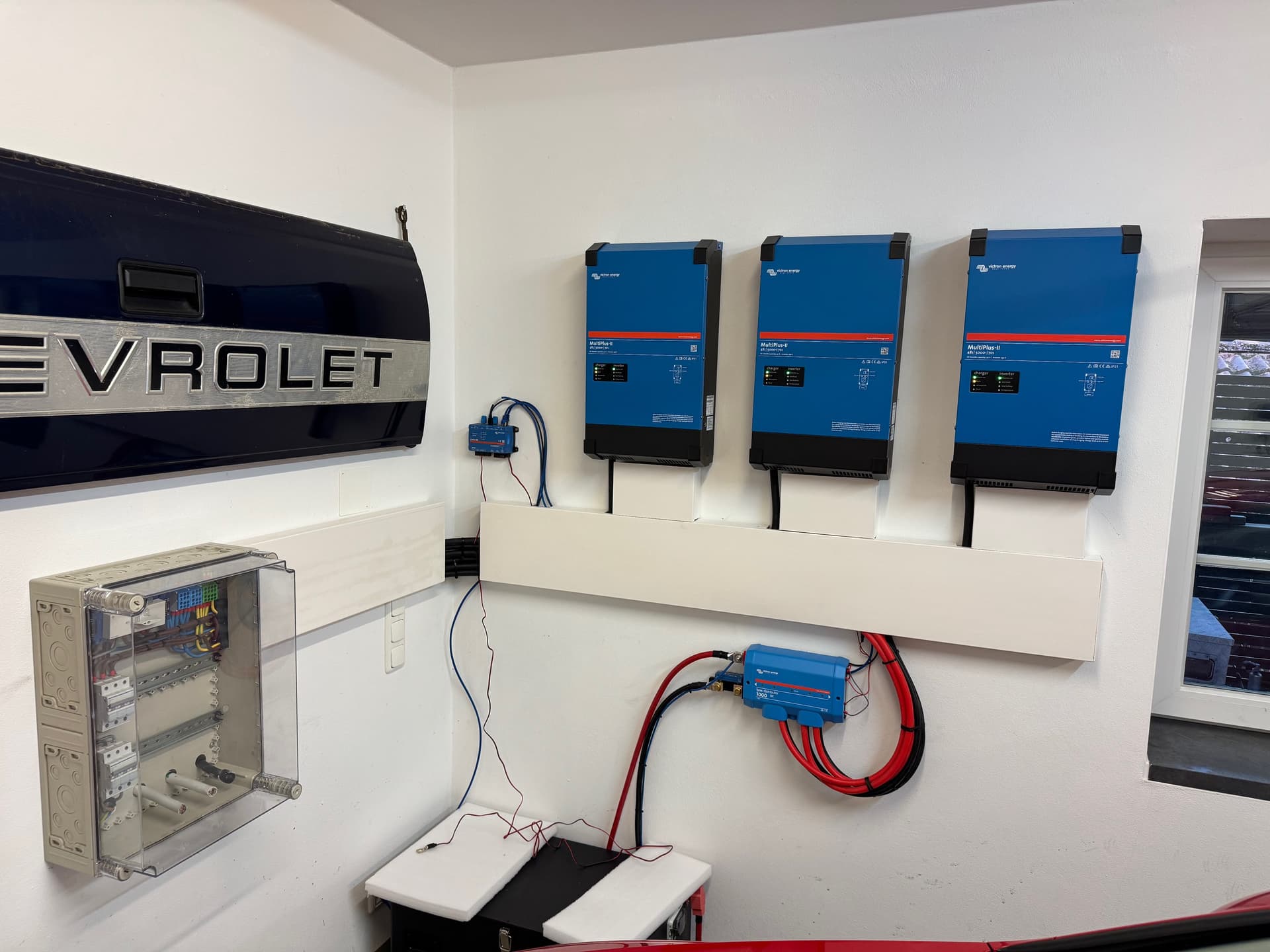

Hier mal die Anlage

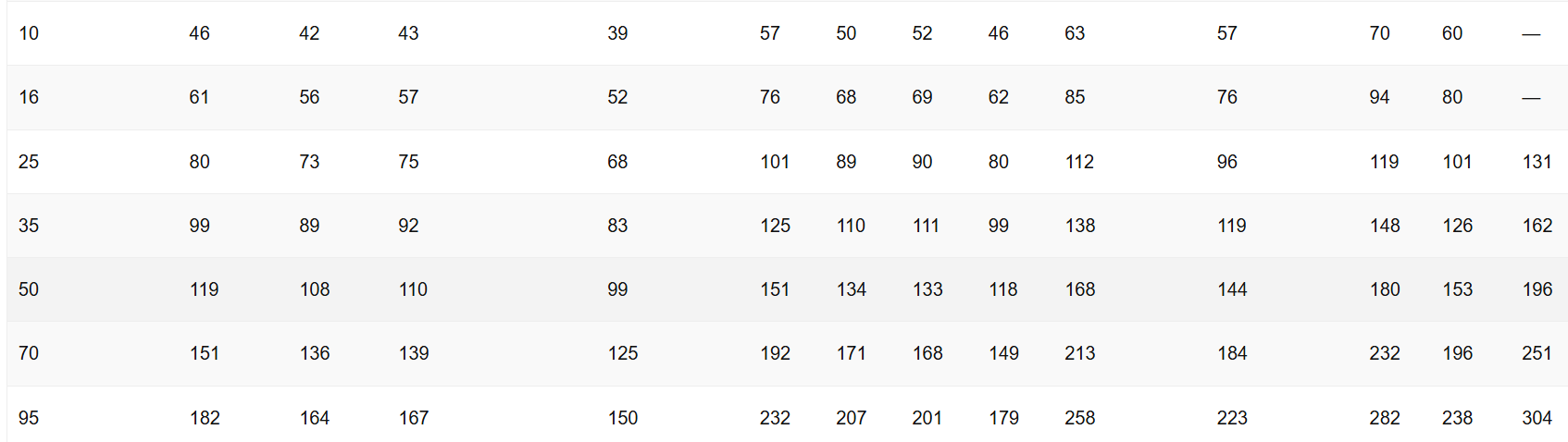

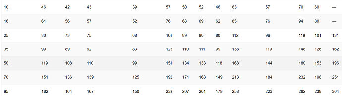

Passt eigentlich der Kabeldurchmesser vom Akku zum Verteiler zu dem, was die 3 Victron an max. Ladeleistung ermöglichen?
Hier die richtige Tabelle denke ich - Freie Verlegung in Luft sind die rechten Spalten. 95 mm2 sollte für 282 / 238 A reichen.
Ich denke das passt. Ist ein 95 mm² Kabel. Wobei man auch sagen muss....wenn ich mir die interne Verdrahtung zum BMS des Akkus anschaue ist das sowieso Quatsch : die Kabel sind wesentlich kleiner zu den Anschlüssen. Von den MP zum Distributor sind es 70 mm² , abgesichert mit je 100 A. Max Ladeleistung sind 70 A je MP = 210 A max.
Zu dem Lynx hätte ich auch noch eine Frage : Ich habe hier noch den Power In liegen - schon umgebaut auf Sicherungshalter mit Adler-Sicherungen (höheres Trennvermögen) 250 A. Würde ich gerne montieren - ABER : Hätte mir den Lynx Shunt gekauft, wenn ich nicht gelesen / verstanden hätte (war es Andy ? ) das das Teil nichts taugt und ein Smart Shunt besser ist.
Nun habe ich aber das mechanische Problem wie auf dem Foto : Ich muss Distributor und Power In verbinden.....mit dem Shunt dazwischen. Wie macht man das ? Mit Kupferschiene 8x30 und selber biegen und machen und tun (Löcher bohren....) oder gibt es irgendwo fertige Bausätze ? Ich bin doch bestimmt nicht der Erste, der das so macht ?
Grüße Sasha888
Erstmal muss der Akku mal 100% haben, damit du überhaupt mal entladen kannst, derzeit hast Du überhaupt keinen Status des Akkus…
Wenn schon Lynx - warum dann nicht im System bleiben und zusätzlich noch gebastel? - Power in - Shunt - Distributor so wie es gedacht ist - ansonsten kannste dir auch gleich ne Busbar selber bauen und nen anderen Shunt dazwischenbasteln wenn man es braucht - allerdings erschließt sich mit der Sinn bei einer Batterie nicht.
