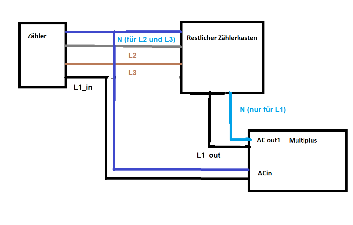

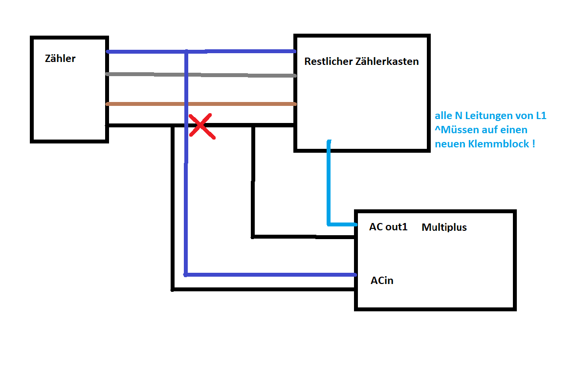

diese schalter sind bei Multiplusgeräten NICHT nötig
der Multi trennt bei Netzausfall AC IN automatisch ab und versorgt dann nur noch L1 über AC out , der Neutralleiter von ACout MUSS zwingend vom eigentlichen N getrennt geführt werden
alle vom Multi auf L1 versorgten Leitungen müssen auf einen neu einzubauenden Klemmblock gelegt werden.
ich habe der einfachheit alle sicherungselemente weggelassen!, alle nach dem Multi liegenden Geräte haben danach keinen RCD mehr, dieser sollte als einfacher RCD nachgerüstet werden

skizze.pngDas rote Kreuz bedeutet die Leitung ist nicht da ?
Wärst du so lieb und könntest du deine Skizze bitte mal beschriften ?
Also was ist da was ? Ich blicks noch nicht ganz....
L1 L2 L3 N_normal
L1out_Notstrom
N_out_Notstrom
der Multi trennt bei Netzausfall AC IN automatisch ab und versorgt dann nur noch L1 über AC out , der Neutralleiter von ACout MUSS zwingend vom eigentlichen N getrennt geführt werdenDas ist mir klar.

lediglich L1 ist ausfallgeschützt, man kann dann alle Geräte oder Leitungen auf L1 klemmen und spart den Monsterschalter,
meiner bescheidenen Meinung nach mit 5kW alle Phasen zu versorgen führt mit hoher Wahrscheinlichkeit zum Ausfall bzw Überlastung wenn der Ausfall nicht bemerkt wird, Licht, Heizung und Kühlschrank auf L1 legen, dazu noch ein oder zwei Steckdosen für Kaffeemaschine / Wasserkocher, den Rest auf 2 und 3 verteilt kann alles im Sicherungskasten verklemmt werden.
rotes Kreuz Leitung wird aufgetrennt.
Rest ist ABSICHTLICH mit Standardfarben gezeichnet...
Blau - N
Schwarz, Braun, Grau die 3 Aussenleiter
lediglich Hellblau ist dann das aus dem Mult herrausgeführte N-neu, welches nicht mit dem N -Alt verbunden sein darf
eine Laitung des Threadstarters geht zum Multi nach ACin
die zweite Leitung kommt von ACout1 zurück
Deine Skizze ist genau das was ich mir vorgestellt habe @helge.
Der Hinweis mit dem neuen Klemmblock war für mich auch noch wichtig.
Vielen Dank!

Ansonsten für den Threadersteller mal eine beschriftete Zeichnung. Ich nehme mal an dass du (Helge) das so meintest.
Diese Variante kann ich übrigens nicht nehmen, da ich von meinem Zählerschrank im Keller wo der Multiplus angeschlossen wird
bis in meine Unterverteiler nur eine 4-Adrige Leitung habe L1-L2-L3-PEN . Mir fehlt eine Leitung für N_out. Insofern brauche ich in jedem Fall den Monsterschalter. Ich habe im Keller TNC und erst in den Unterverteilern die AUftrennung PE-N (TNS)
