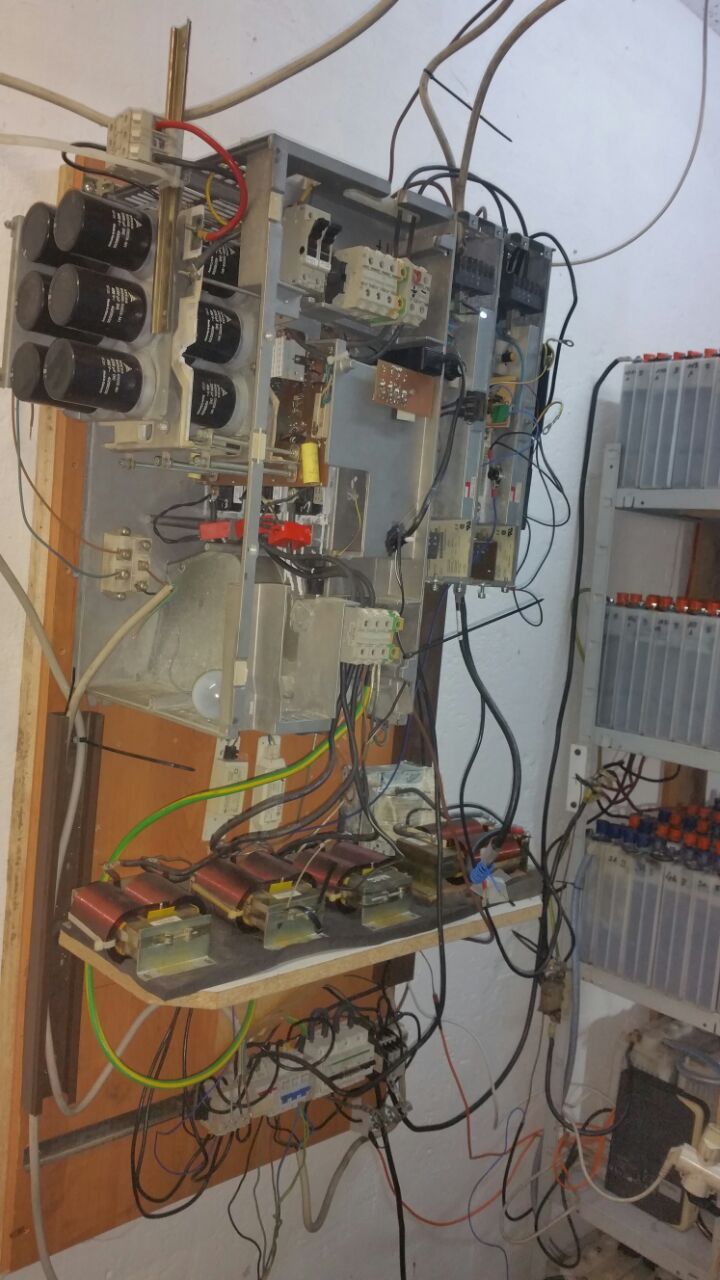

Im Bild von links nach rechts: Wechselrichter, Überspannungsschutz (=Ladeschlussschalter), DCDC- Wandler. Darunter die drei Drosseln für AC, daneben die Drossel des DCDC (aufgeteilt in zwei Einzeldrosseln). Rechts daneben eins von drei Akkuregalen.
Die Geräte könnte man deutlich kompakter bauen, die beiden Platinen für DCDC und Abschalter sind zusammen keine halbe Eurokarte. Aber die Gehäuse waren gerade da, Kühlkörper waren schon drin.. und Platz ist hier auch nicht das Problem.
Natürlich kann man auch Kabel schöner verlegen. Aber das ist halt ein gewachsenes Ding, das keinen Optikpreis gewinnen soll. Leichte Zugänglichkeit ist mir wichtiger als hübsche Kabelführung.

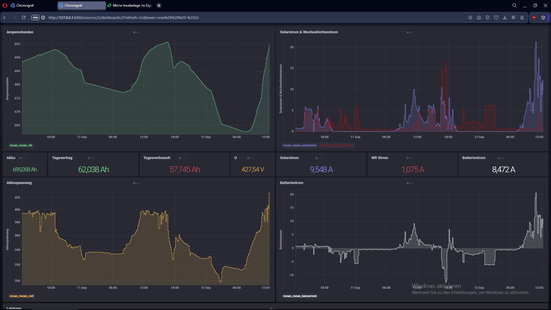

Zweites Bild: ist denke ich selbsterklärend. Die Datenerfassung erfolgt mit zwei INA226- Boards (Shunts wurden angepasst). Gemessen wird Solarstrom und DCDC- Eingangsstrom per Wandler sowie die Akkuspannung (die ja dank Direktverbindung gleichzeitig die Modulspannung ist).
Daraus lassen sich die reslichen Werte berechnen. Erfasst werden die Daten mit einem Raspberry Pi, auf dem InfluxDB läuft. Die Daten werden zwischengespeichert und können über das Netzwerk abgerufen werden.

ich sehe viel, verstehe nix und bin begeistert, was du und dein Freund aus Abfällen gebaut habt. Das ist faszinierend für mich als Laie.
Wenn du magst, dann beschreib uns den Aufbau. Rechts sehe ich die Zellen im Schwerlast Regal. Links oben ist eine Sammlung von Elko´s und unten sind fette Trafos´(warum 4?). Wo sind die Leistungshalbleiter, wo sitzt die Steuerung?
Ich sehe auch kaum dicke Kabel, nach deiner Beschreibung sollen 100 A fließen. Wo strömen die den lang?

@deff Die Sammlung von fetten Elkos gehört zum WR, über den ich jetzt noch nichts schreiben will, sonst wird es unübersichtlich. Die Trafos sind die oben beschriebenen Drosseln. Es gibt schon einige Kabel bis 25mm², man sieht das vielleicht auf dem Foto einfach nicht so detailliert. Danke dir für die Blumen.
Ich denke, der sinnvollste Weg ist es, den Weg des Stroms von den Solarmodulen bis zur Steckdose zu verfolgen.
zu den Modulen: Ich habe wie oben geschrieben fünf Stränge aus je 13 Trina TSM-PC05.08 13s5p ohne irgendwelche Regler, MPPTs oder ähnlichem. Einfach stumpf parallel geschaltet.
Dann geht’s rein zur ersten Blechkiste. Der Gerät sorgt einfach dafür, dass bis zu einer einstellbaren (Poti) Maximalspannung Strom aus den Modulen in die Akkus fließt, steigt die Spannung weiter an, werden die Module kurzgeschlossen. Ich bin ziemlich sicher, dass man diesen “Laderegler” auch an LiFePo, Li-Ion oder Blei benutzen könnte, lediglich die Hysterese (bei mir 18V) müsste etwas geringer ausfallen, die Widerstände müssten auf die Akkus/Module angepasst werden.
Der verwendete IGBT SKM50 ist ein 50A-Typ, der so langsam an seine Grenzen kommt und fals noch mehr Module dazu geklemmt werden gegen einen 100A- Typen getauscht wird.

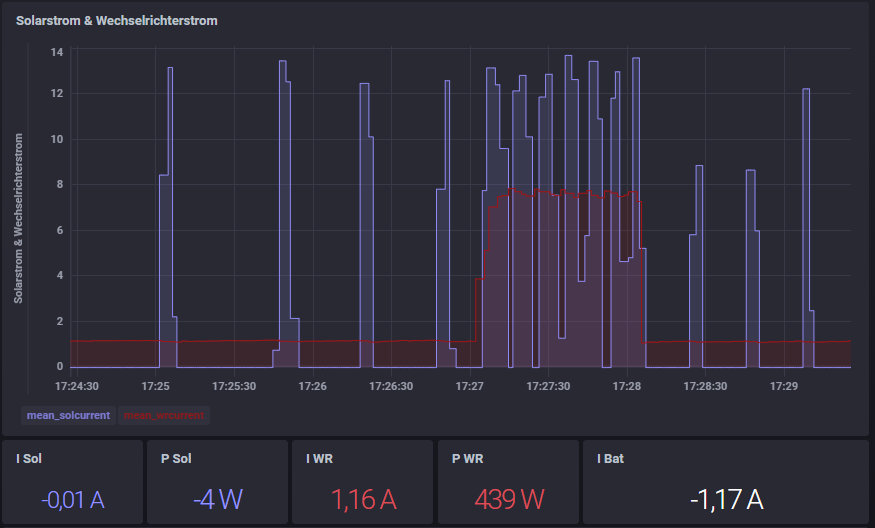

@deff Ja, der sitzt auf einem Kühlkörper. Bedenke aber auch dass die 100W eine Art worst-case- Szenario darstellen und nicht dauerhaft anliegen. Sobald die Akkus unter 400-18=382V fallen (das geht recht schnell) schaltet das Ding ja wieder ein. Bei Grundlast (unter 1A) und voller Sonne führt das zu einer Taktung von etwa 10/90 oder 20/80. Ist die entnommene Leistung größer oder die Sonne nicht so stark, steigt auch der Tastgrad. Über einen längeren Zeitraum kann man also grob die Hälfte der Verlustleistung annehmen.
Man sieht in blau den Solarstrom bei reacht vollem Akku und konstanter Einstrahlung. Rot ist der aus dem Akku entnommene Strom.
Wenige kurze Peaks, die den Akku laden, gefolgt von längeren Pausen. Dann habe ich Verbraucher angeschaltet (rot steigt an) und die Taktung des Abschalters wurde entsprechend dem Verbrauch angepasst. Längere an- und kürzere Auszeiten.
Man kann also eigentlich schon fast von einer PWM sprechen, jedoch ist die Frequenz im Gegensatz zu einer echten PWM variabel.
