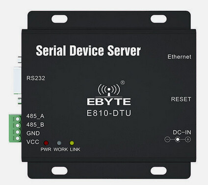

Meine RS485 Schnittstelle ist bald durch ein 2tes JK BMS belegt und einen Sniffer oder etwas auf ESP32 Basis würde ich sehr ungern nutzen.
Darum die Frage ob die RS232 Schnittselle Nutzbar ist?
Würde dann versuchen so einen Ethernet Server damit zu koppeln.
Jemand Erfahrungen damit?

Hätte man eine virtuelle Serielle Schnittstelle im Ethernet über so einen Server, dann wäre die Chance da eine vollwertige Anbindung über die Herstellersoftware zu haben. Heißt im besten Fall funktionieren auch FW-Updates und jegliche Änderungen die direkt vom Hersteller kommen. Mit den Sniffern etc. muß da evtl. nachgebessert werden bevor es wieder funktioniert. Den Support noch in 4-5Jahren zu erwarten, halte ich für sportlich. Ergänzend wäre eine Ethernetlösung wie über einen W32T-ETH01 wieder mehr "Bastelösung". Das versuche ich möglichst zu vermeiden, wenn es denn geht.

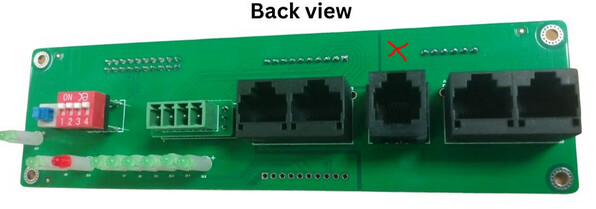

Es gibt sogar aussagen, dass die RS232 Intern gar nicht beschalten ist...
Man braucht auf jeden Fall einen RS232 Adapter mit RJ11 um das zu testen.

Den Ethernet Server hab ich bereits hier liegen. Ein RJ11 Kabel ist keine Hürde. Fehlt mir nur eine Belegung um das mal zu testen. Wenn es jedoch gar keine Chance auf Erfolg hat, kann mir das auch sparen :slight_smile:
Schau mal hier: Manual JK PB Serie
Gerne testen und Berichten, eine kabelgebundene Lösung würde ich dem BLE auch vorziehen...
Danke! Die Pinbelegung der RJ11 Buchse damit schon mal klar.
Beim Rest teste ich mal bin aber skeptisch da sich schon Formulierungen finden, die dagegen sprechen.
PC Software connection: "Use USB to RJ45 cable to connect ESS BMS and
computer" Per RS232 wäre zB RJ11 nicht RJ45
Heute mal Recht simpel mit einem USB RS232 Adapter versucht Kontakt zum BMS aufzubauen mit der PC Software. Leider wie tot der RS232 Anschluss am JK BMS. Da geht bei mir gar nix.
