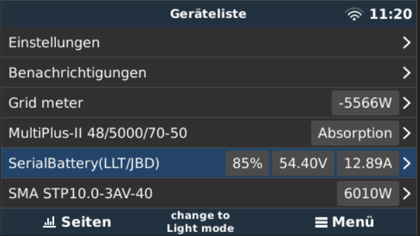

Problembeschreibung:
Speicher ist voll und wird über Nacht entladen, aktuell ca. 25%, Kommunikation BMS mit Venus OS ohne Probleme.
Am Morgen, Wechselrichter schaltet ein und läd über den Multiplus den Speicher. Jetzt fängt das Problem an, Verbindung zum BMS geht immer wieder verloren, irgendwann ist der Speicher fast voll, Kommunikation ohne Probleme. Mit BT über Smart BMS Utility genau das Gleiche.
Sobald das Laden beginnt funktioniert die Kommunikation nicht mehr sauber, ab ca 5A gar nicht mehr, betrifft RS485 und BT demnachl Venus Os wie auch BT App.
Mal kurz da und dann wieder weg?!
Fließt kein Ladestrom mehr steht die Kommunikation zu 100%, ich verstehe es nicht :-((

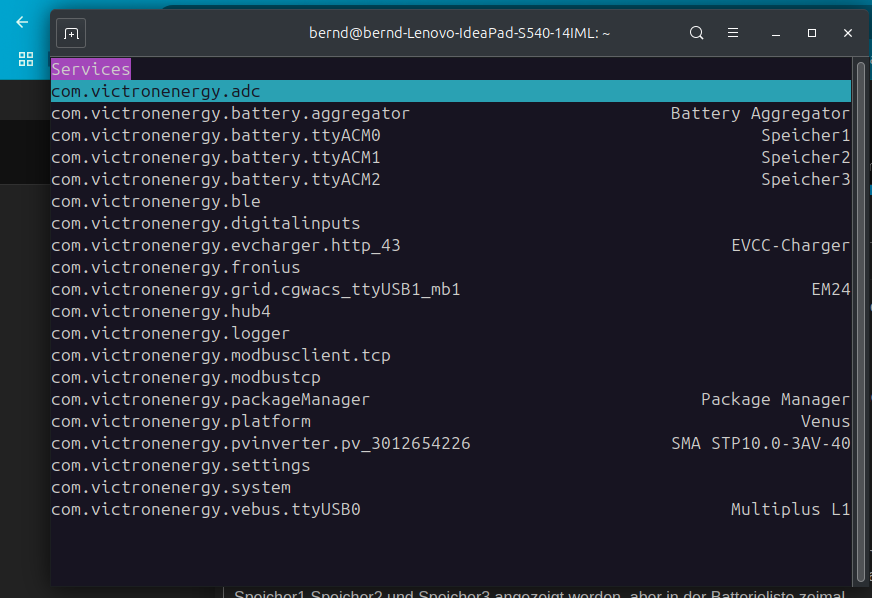

    Es fing bereits mit der Installation des zweiten Batterie Packs an, die Kommunikation funktionierte einfach nicht. Venus OS triggert BMS an und BMS antwortet nicht, nachvollziehbar im DBus Spy

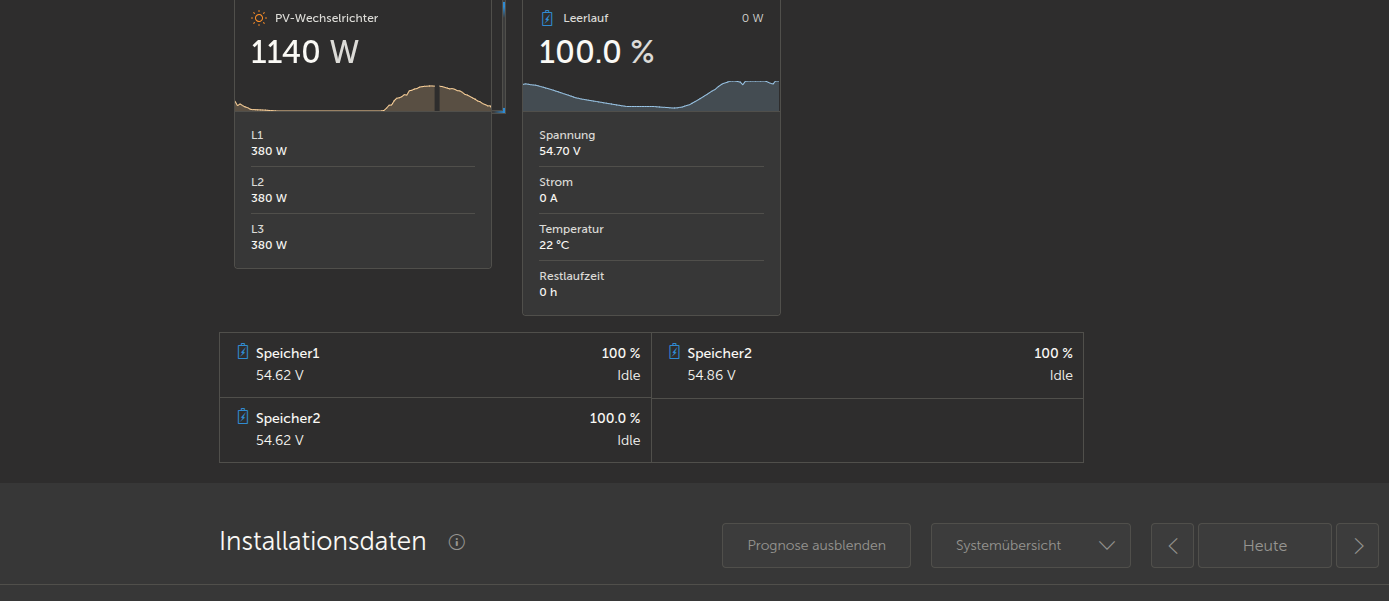

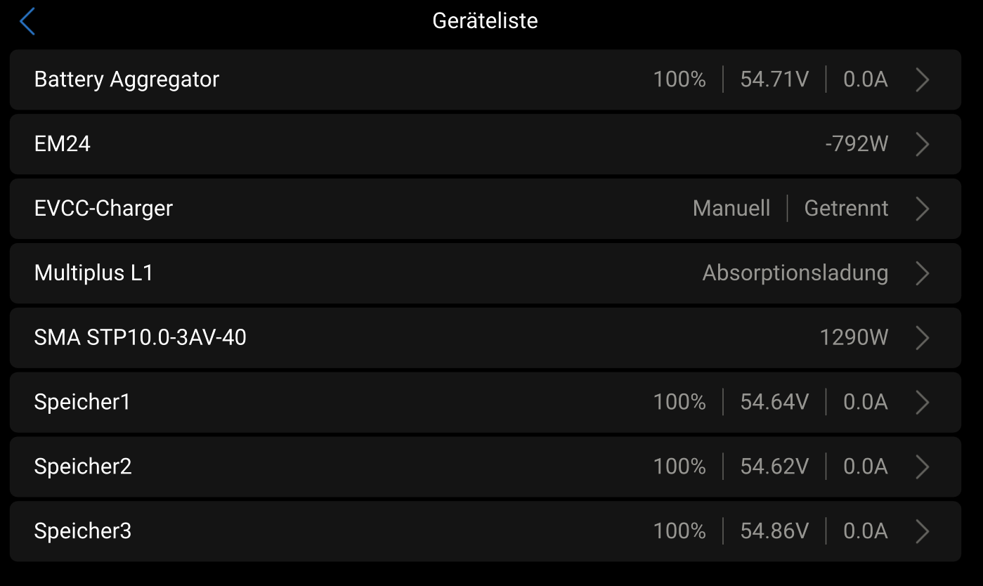

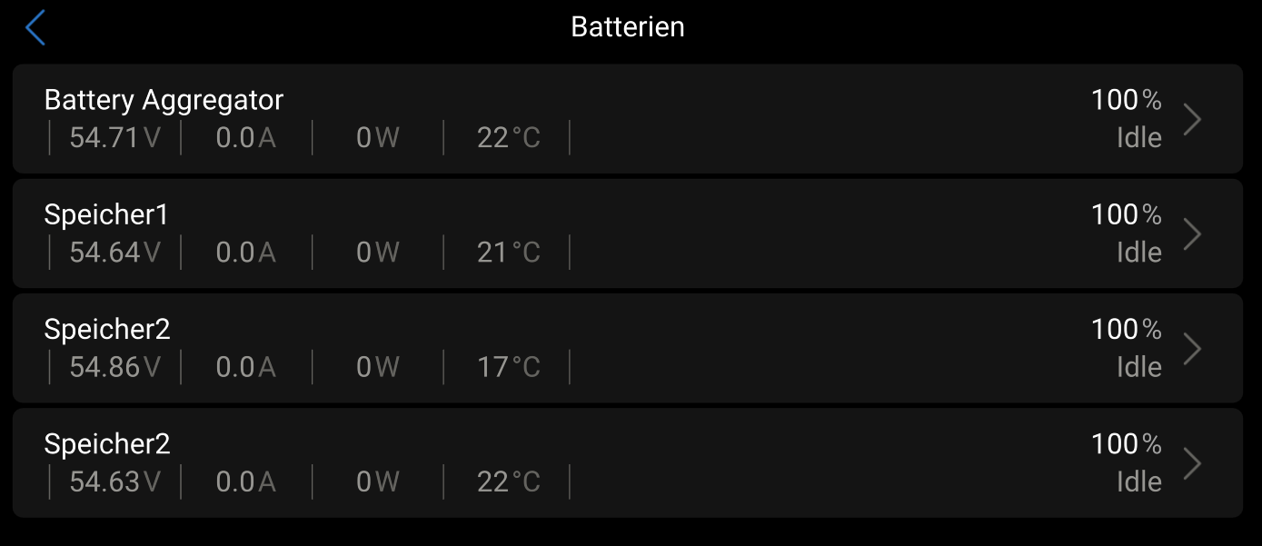

  1. Darstellung der Speicher

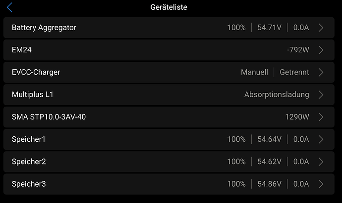

    Weiterhin sieht die Installation im VRM Portal schräg aus, dort ist abgebildet Speicher 1 und zweimal Speicher zwei, obwohl diese durchnummeriert sind und in Venus OS Geräteliste als Speicher1,Speicher2 und Speicher3 angezeigt werden, aber in der Batterieliste zeimal Speicher2 ?! Übrigens in der Konfig des Battery Aggregators korrekt angegeben.
Ich kriege es leider nicht in den Griff und auch die Suche im Netz brachte mich bisher nicht weiter. Hat hier zufällig Jemand ähnliches Problem gehabt und dies lösen können?
Anbei mal ein paar Screenshots

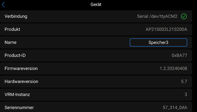

Der mittlere hier müsste Speicher3 heißen, wenn ich auf Gerät gehe steht das auch da?!
