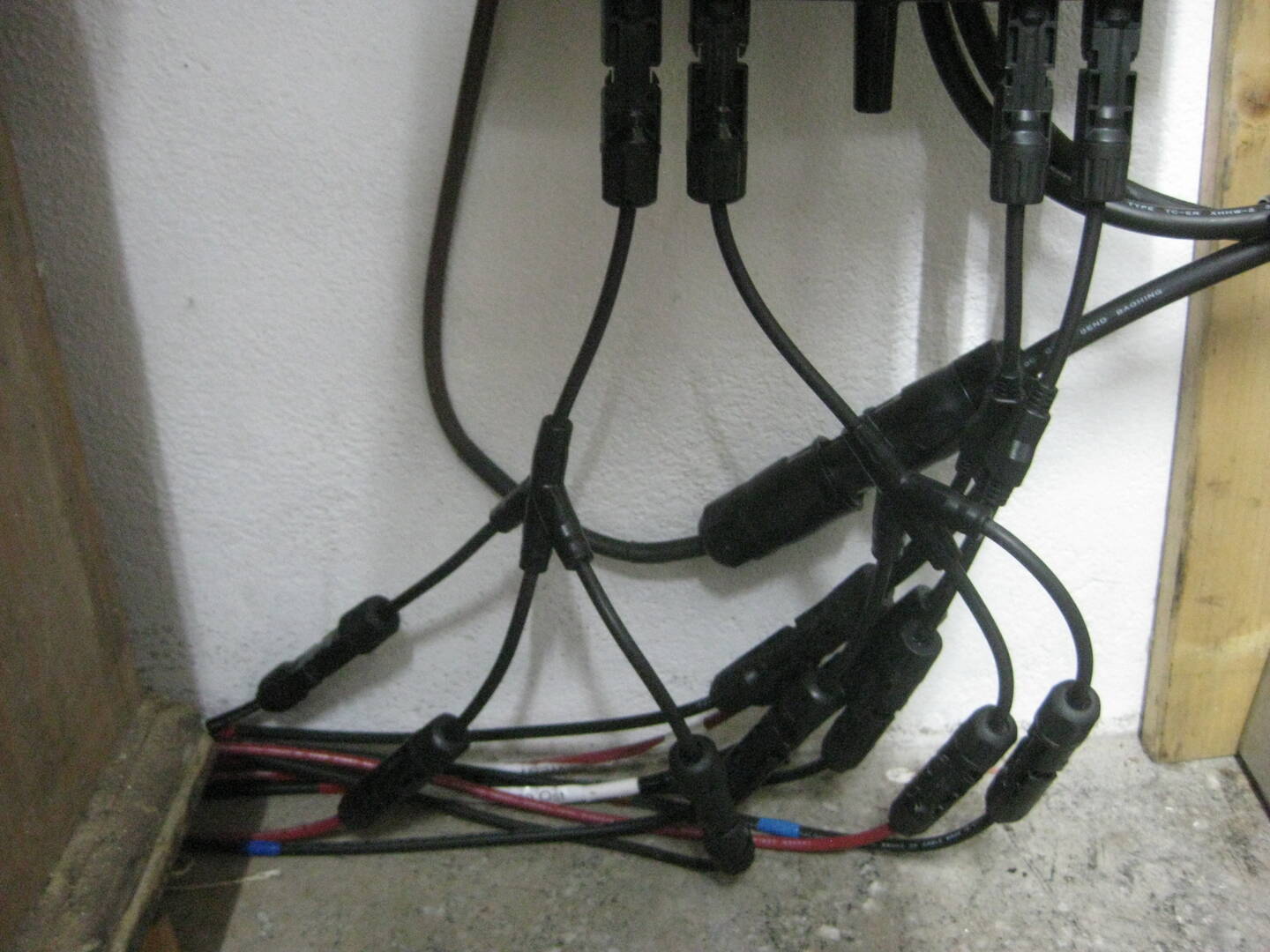

Der erntet seit 1 Woche bei mir in der Garage und hängt parallel geschaltet an 5 x 400 Wp Modulen an seinen 2 Eingängen mit Y-Steckern. Also 2 bzw. 3 Module pro Eingang. Vorgestern hatte ich den ganzen Tag mit praller Sonne 4 der Module an einem Eingang. Macht ihm nichts aus, ich sehe nur zu, dass er gut gekühlt wird. Langzeiterfahrungen fehlen natürlich noch.
Durch seinen breiten MPPT Bereich von 16-48 Volt regelt der auch richtig gut meine 54 Zellen Module und schöpft diese auch maximal aus. 13,5 Ampere pro Eingang sind einfach Klasse für 800, sind die erreicht oder fast erreicht, wird die DC Spannung auf ca. 32 V erhöht, bis die maximalen 429,4 Watt DC pro Kanal erreicht sind.

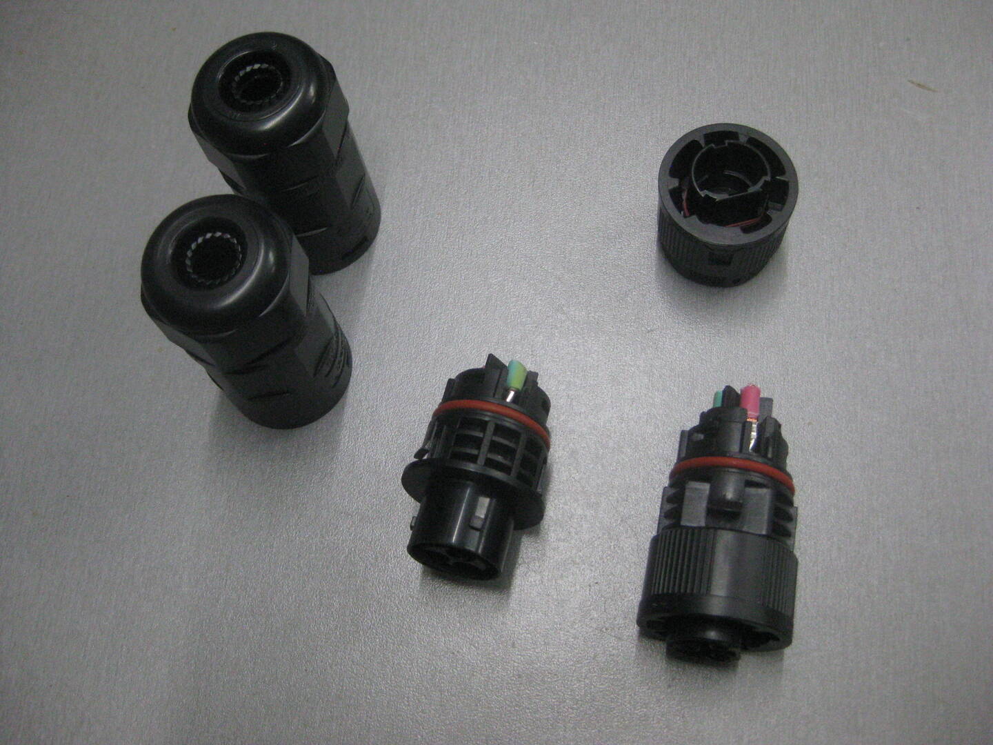

Etwas nervig sind für mich die Stecker AC Eingag und Ausgang am Herf. Für das Verbinungskabel werden meist völlig überzogene Preise um 37 € gefordert, gierige Geschäftemacherei. Ich hab mir Betterie Stecker und Buchse wie bei Hoymiles auch gekauft und montiert. Gibts beide für unter 10 € und lässt sich einfach austauschen. Siehe Bilder unten. Dann lassen sich die Geräte auch kaskadieren bzw. hintereinander hängen.
Vermutlich sind diese seltsamen Stecker und die merkwürdige Serien(nummer) dazu da, damit der Herf der HM-Serie von Hoymiles nicht zu nahe kommen sollte. Aber nun wird der HM-800 nicht mehr produziert. Im elektrischen Verhalten in der OpenDTU ähnelt der Herf-800 sehr dem HM-600 von mir.

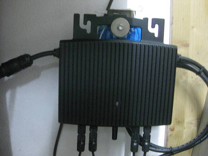

Kann sein, dass dieses Gerät mit einer fortlaufenden Serienummer von 16xxx aus der Erstserie ist. Die Blindleistung zeigt manch Mal einen unplausiblen Wert an. Aber er funktioniert gut. Der hat heute schon früh volle Leistung geerntet. Siehe Bild OpenDTU.
Hinter dem Gerät an der Wand habe ich eine massive U-Stahlkonstruktion als Kühlkörper verschraubt. Dazwischen eine dieser blauen Kompressen gelegt. Die sind gut wärmeleitend, ähnlich Wärmeleitpaste zwischen Kühler und PC-Prozessor. Das klappt gut, die Wärme zieht auch noch ins Mauerwerk. Gestern waren es in der Spitze mal 52° in der HA Tabelle.

Das mit dem AC-Stecker verstehe ich nicht ganz. Was ist da genau montiert? Vielleicht der Stecker wie beim AP Systems? Oder der Stecker vom AP Systems, aber Stecker und Buchse vertauscht?
Was heißt "Stecker und Buchse vom Herf ist leider vercrimpt"? Sind da Aderendhülsen montiert? So sollte das eigentlich sein. Nur verzinnte Aderenden sollen nicht so fachgerecht sein.
Herf funkt NRF24, also wie die alte HM-Serie. Der HMS hat CMT2300A, also den neuen Standart.
Hier nochmal das oben geschriebene: "Der Herf hat eine 13-stellige alphanumerische Serienzeichenkette. Nach Eingabe dieser 13 Stellen incl. des Bindestrich in die OpenDTU (Neuen Wechselrichter hinzufügen), wird die Zeichenkette automatisch in eine 12-stellige Nummer nach Homyles-Format umgewandelt. Dann funkt und arbeitet der wie ein Hoymiles HM-600 oder HM-800."
Der Stecker AC ist, soviel ich weiß neu, gab es bisher nicht. Auf der Seite, wo beim Hoymiles der Stecker ist, ist beim Herf die Buchse.
Auf dem Foto kannst Du eigentlich sehen, wie es vercrimpt ist. Ist aber auch unerheblich, wenn man nichts umbauen will.
Bei mir waren AC-Zuleitung und Endkappe dabei.

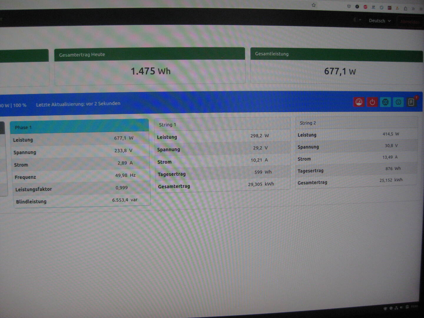

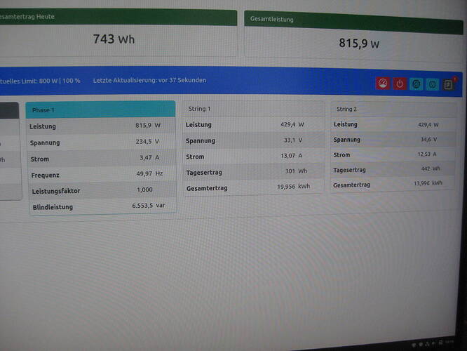

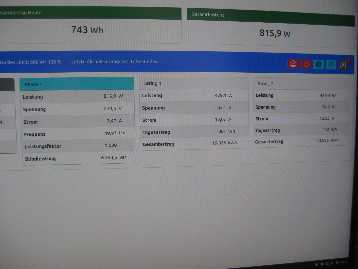

Hier mal Bilder und Daten bei bewölktem Himmel mit diffuser Einstrahlung ohne Schattenwurf. Da sieht man anhand der Leistung die Aufteilung der Module. 2 an Strang 1 und 3 an Strang 2. Die Module sind Ost - Süd, Süd und West - Süd, Süd, mit geringer 5 bis 6% Neigung ausgerichtet.
Geringe Neigung, damit auch bei diffuser Einstrahlung noch möglichst viel eingefangen wird. Eigentlich nur so viel Neigung, dass das Wasser noch abläuft. Ich möchte hier jetzt aber nicht über Neigung und Ausrichtung diskutieren. Das sollte jeder so machen, wie er möchte.
Ideal für die gleichmäßige Ausbeute im Grenzbereich wären 4 Module mit je 500 Watt.
Ich will hier nur verdeutlichen, was bei 2000 Wp Modulleistung und 800 W Wechselrichter noch geerntet werden kann. Heute Morgen um 8 Uhr war die Wolkendecke dicker und die Sonne schräger, da waren es ca. 200 W AC am Wechselrichter.
Bei diesen Fotos um ca. 10.30 Uhr.
Hier bei gleicher Wolkendecke um 11.30 Uhr

Die Machart des Steckers ist jetzt kein Indiz in die richtige Richtung. Zeigt nur das Bild 9910 den Originalstecker und die Bilder 9904. 9903 und 9901 den Betteri BC01 Stecker?
Sind die Kabel beim Originalstecker an Laschen fest, die fest im Plastikteil drin sind? Das wäre in der Tat Mist. An meinem Hoymiles wollte ich erst direkt einen Schukostecker auf das Kabel vom Wechselrichter montieren. Das ging nicht vernünftig, weil das Kabel am Wechselrichter zu dick ist (>11mm). Ist das Kabel am HERF auch so dick?
Was ich dann gemacht habe ist, eine Betteri-Buchse an ein kurzes Schukokabel mit Winkelstecker zu montieren. Aber das würde ich hier auch nicht machen können, weil man nicht weis, was für eine Buchse man da braucht? Diese hier ist es nicht? APsystems EZ1-M Buchse Stecker für original EZ1 Wechselrichter AC Netz Anschluss | eBay
Ja
Ja
Ja, es ist sogar 1 zu 1 dasselbe Kabel mit haargenau derselben Kennzeichnung wie beim Hoymiles HM-600 bzw. -800
Und da passen, wie ich schon im ersten Post diese Threads geschrieben habe, die Betterie BC01 Stecker, wie sie auf HM-600 bzw. -800 montiert sind drauf. OK, BC01 hatte ich da nicht geschrieben, hat man aber in ca. 30 Sek. gegoogelt, wenn man "hm-600 betterie stecker" eingibt.

Der Herf Stecker/Buchse lässt sich so wie der Hoymiles aufschrauben, aber dort wo der Hoymiles geschraubt ist, ist der Herf gecrimpt. Du kannst es oben auch auf den Bildern sehen. Ich hab ca. 3 -4 mm stehen lassen und abgekniffen. So lässt es sich auch wieder verbinden. Eine andere kleine Gemeinheit ist, dass dort wo am Hoym. die Buchse ist, der Herf den Stecker hat. Die sind also andersherum.
Wenn man die Kabel nun nach Hoym. Art anschließen will, sollten Phase und Nulleiter vom Herf gekreuzt werden, sonst klemmt man Phase (Kabel) an Nullleiter (Buchse/Stecker) (sind gekennzeichnet). Normalerweise macht dem WR das ja nichts aus und er schaltet bei unserem saudummen deutschen Schukostecker sowieso hin und her. Sauber ist es, für mich nicht, verkehrt anzuschließen.

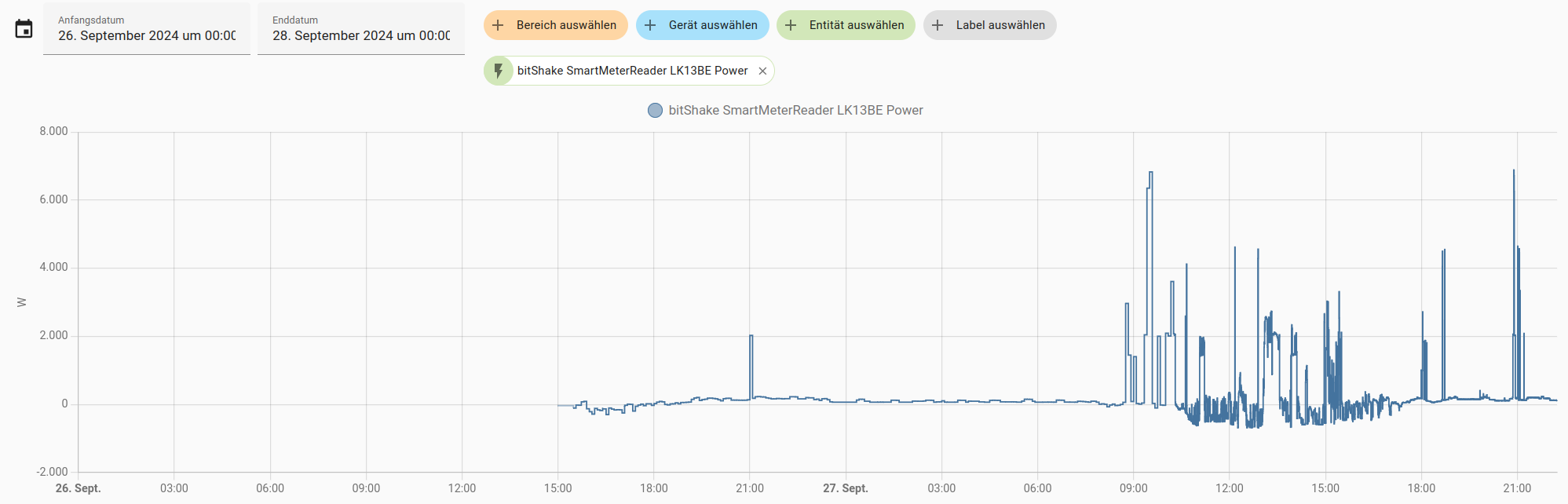

am 16.09. hab ich den neuen Zähler als mME (moderne Mess-Einrichtung) bekommen. Nach etwas über 10 Min. war der freundliche Dienstleister vom Zählerwechselservice schon wieder zur Tür hinaus. Gestern kam mein bitShake WIFI Lesekopf mit vorinstalliertem Tasmota. Bei Ebay z.Z. 33,90 €.
Dazu braucht man natürlich die 4 stellige PIN vom VNB und muss den Zähler erst mal freischalten. Mein Zähler merkt sich das und brauche ich das nicht zu wiederholen. Bei mir hat eine Mail mit der Zählernummer gereicht.
Installationsanleitung und Link zu den passenden Zähler-Skripten auf der Herstellerseite des Lesekopfes machten die Inbetriebname sehr einfach. Bei meinem Logarex LK13BE606739 werden im Skript alle möglichen Daten übergeben, deshalb hab ich nur die ersten 3 Zeilen mit Verbrauch, Einspeisung und Leistung aktiviert, um Homeassistant nicht unnötig volllaufen zu lassen. Nach Einfügen des Skriptes muss das Aktivierungshäkchen gesetzt werden, sonst ist das natürlich nicht aktiv.
Bei diesem bitShake-Lesekopf ist ein Kontakt (5) vom ESP zur Diodenplatine anders verlötet worden. Deshalb passen hier die Zählerskripte von github.com zu den Hichi und Volkszähler (3) und müssen angepasst werden.
Es ist diese Zeile am Anfang jedes Zählerskriptes. Hichi: "+1,3,s,16,9600,LK13BE,4", bitShake: (+1,5,s,16,9600,LK13BE,4". Also nur die ersten 4 Stellen, +1,5 oder +1,3 in der Zeile sind immer gleich. Bautrate, Zählertyp usw. sind ja variabel. Die Skripte auf Github.com sind zum Teil auch fehlerhaft, ich würde immer das jeweilige Skript von der bitShake Seite empfehlen, damit die Installation nicht nervig wird.
Das Sendeintervall in Einstellungen - Logging-Einstellungen - Telemetrieperiode von 300 auf 15 Sekunden gesetzt.
Der MQTT-Broker im Homeassistant war schon installiert, also nur noch die MQTT-Einstellungen im Lesekopf um Host, Benutzer, Passwort und eigenes Topic ergänzt, schon liefen die Daten in Homeassistant ein.
Noch 2 Templates für Bezug und Einspeisung in der configuration.jaml erstellt, um deren Bezeichnung name: "Stromzähler Logarex Verbrauch" und "Stromzähler Logarex Erzeugung" in der Energiekonfiguration einzutragen.

Wo vorher im Energy-Dashboad nur die Solarproduktion des Herf-800 war, ist es jetzt ein bisschen bunter geworden. Hab mir auch eine Karte mit den wichtigsten diesbezüglichen Werten angelegt. Mit Klick auf den Wert gibt es detaillierte Verläufe in HA. Tja, heute war Tag des Verbrauches, Geschirrspüler, Waschmaschine, Wäschetrockner und Bügeln.
