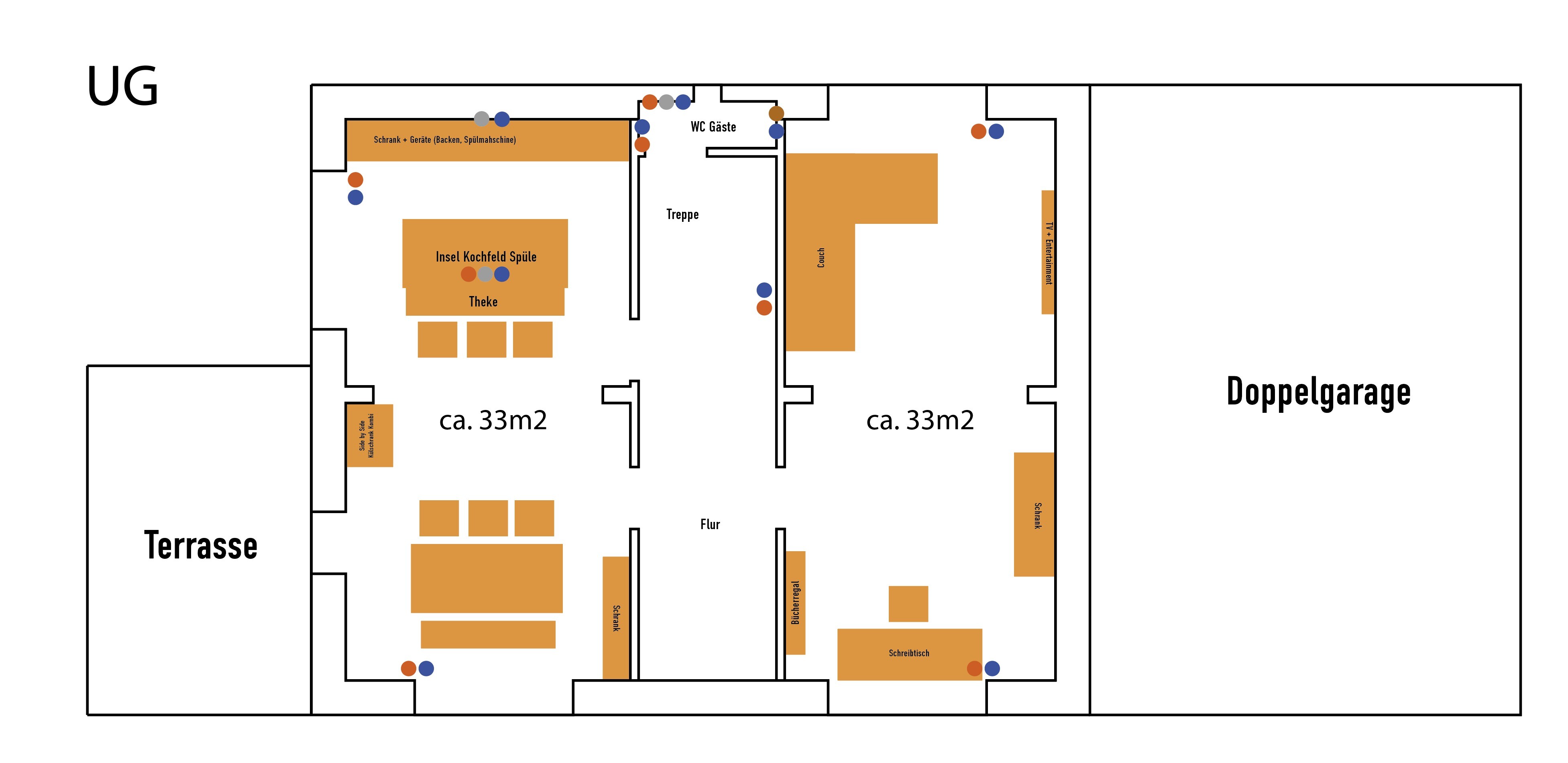

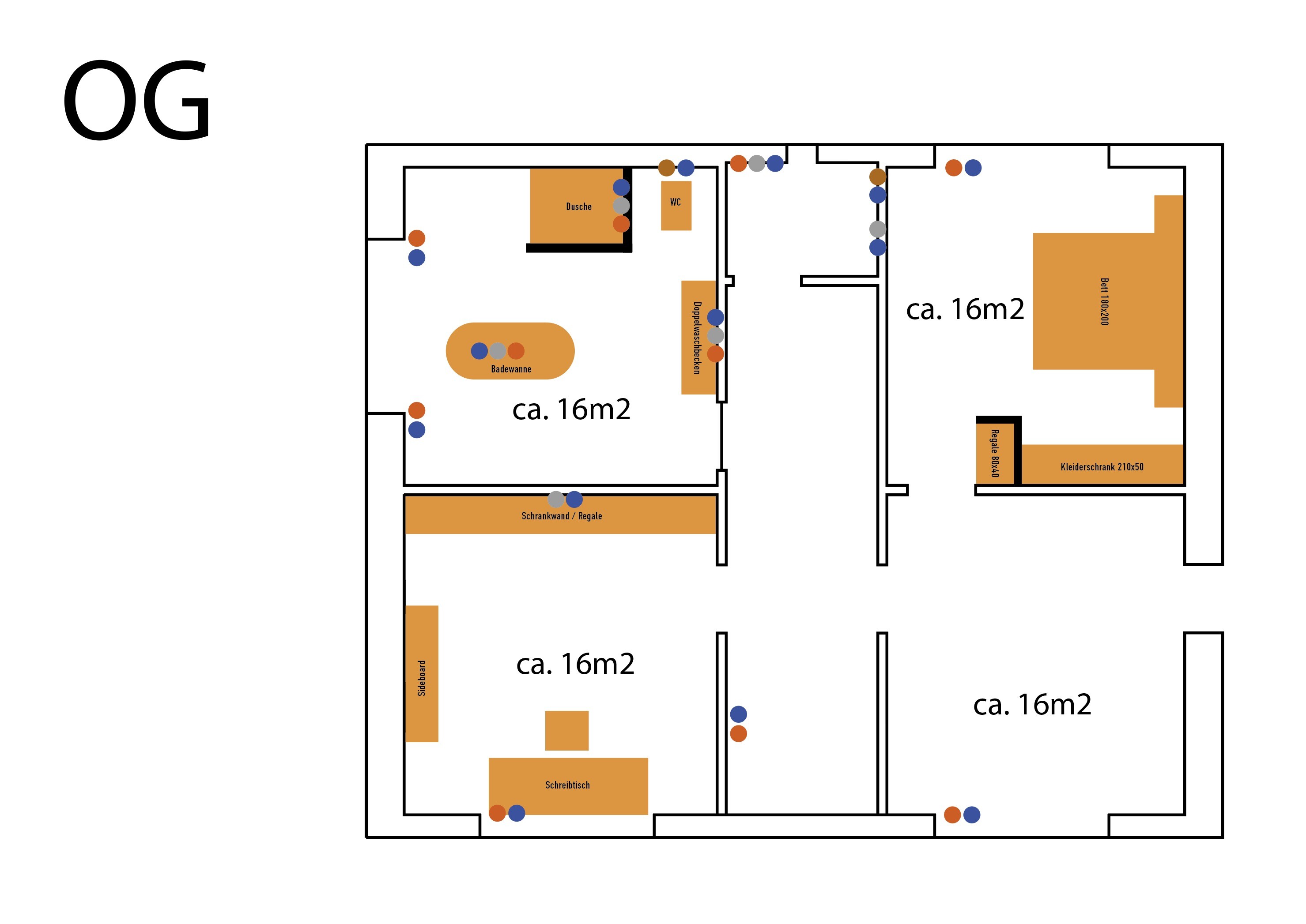

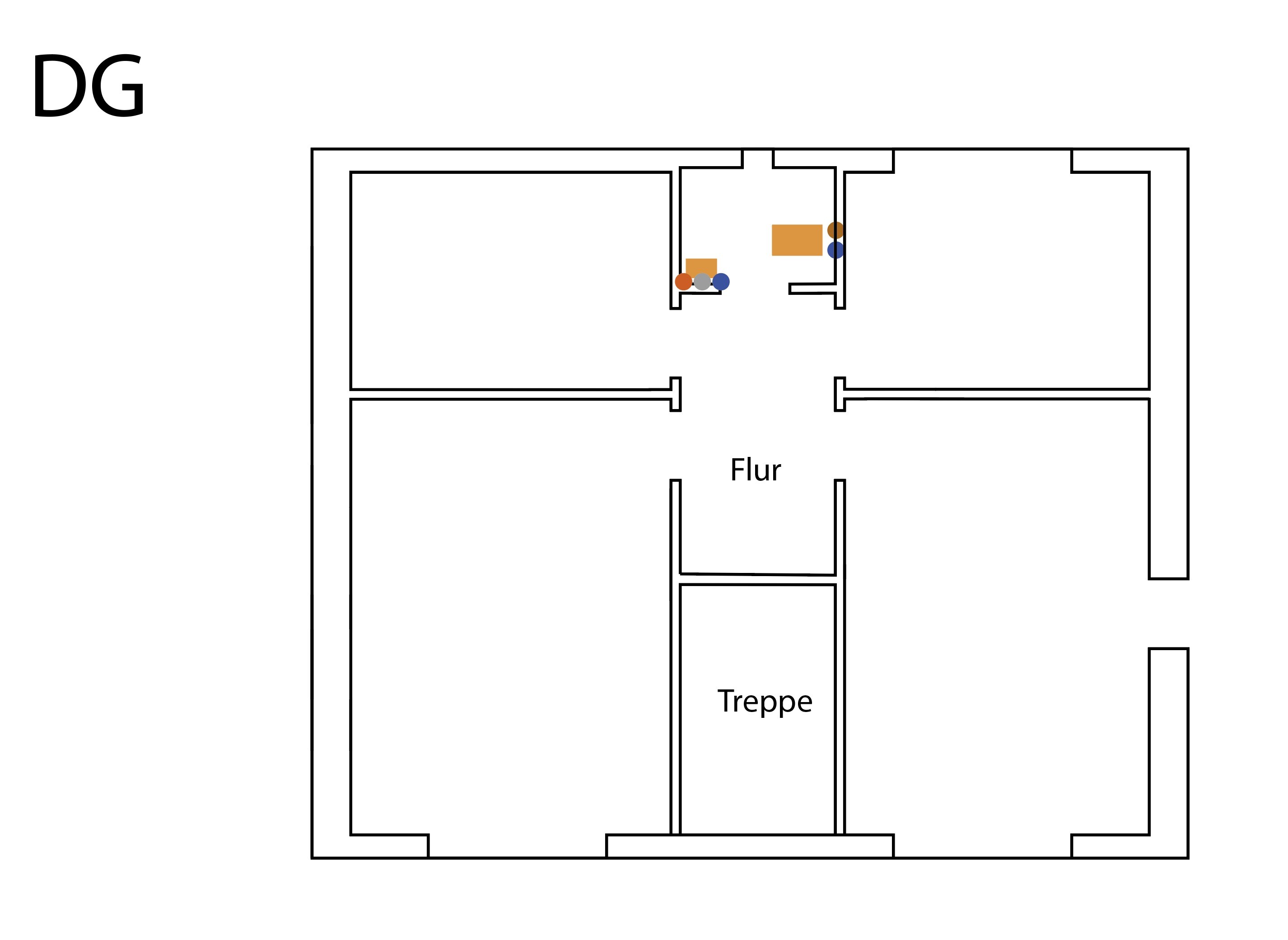

Pro Geschoss haben wir rund 75m2 Wohnfläche, aufgeteilt auf 4 Zimmer (2 links, 2 rechts) und jeweils einen Flur/Treppenhaus in der Mitte.
Im UG möchten wir gerne jeweils zwei Zimmer zu einen großen Raum zusammenlegen und je ein Wand raus nehmen und Träger einbauen. Wir hätten dann im UG also 2 große Zimmer und Flur.
Im OG hätten wir 4 Zimmer plus Abstellkammer und Flur.
Im DG 4 Zimmer plus Abstellkammer plus Flur.
Der Keller soll erstmal unbeheizt bleiben, da voraussichtlich nur sporadisch benutzt. Hier denken wir an eine Heizungslösung in den Wänden mittels Heizfarbe (also Strahlungsheizung) nach, die bei Bedarf dann schnell Wäre liefern kann und einfach einzubauen ist.
Für die Klimaanlage planen wir mit Daikin Multisplit-Geräten.
Für das DG und OG sind jeweils 4er Multisplit Anlagen geplant.
Für das UG sind wir uns diesbezüglich unsicher und brächten Rat!
Reicht es für die 2 großen Räume in UG mit jeweils einem Innengerät zu heizen? Im Flur dann ein weiteres Innengerät, welches von unten bis ganz nach oben ins OG und DG warme Luft für die Heizung des Flur/Treppenhauses ermöglicht.
Oder macht es Sinn auch im Flur im OG und DG ein weiteres Innengerät zu planen?
Ich habe die groben Grundrisse mal zur besseren Ansicht eingefügt. Alle Aussengeräte sollen an die Hauswand die zur Doppelgarage zeigt und von dort nach Innen.
An welchen Stellen macht am meisten es Sinn, die Innengeräte anzubringen? Geht das in Kombination mit Rolladenkästen hinter den Innengeräten?

Ein paar generelle Anmerkungen: wenn schon eine klassische Heizungsanlage installiert ist, dann sollte man immer auch in Betracht ziehen, nicht rein mit split klimaanlagen zu heizen, sondern auch eine LWWP zu überlegen. Kann man auch im DIY machen (siehe http://aquarea.smallsolutions.de/index.php).
Damit erreicht man eine bessere Wärmeverteilung, während die Klimaanlagen die Hauptlast tragen, aber man nur wenige IG (z.B. eins pro Etage im Flur) benötigt.
Da ihr eher viele kleine Räume habt, würde ich das in Betracht ziehen.
Ebenfalls würde ich mir die BWWP genau überlegen. Die lohnt sich eher bei feuchten, großen Kellern.

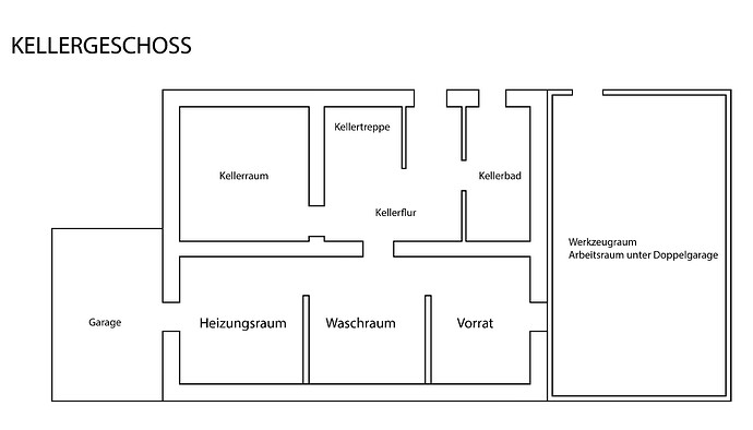

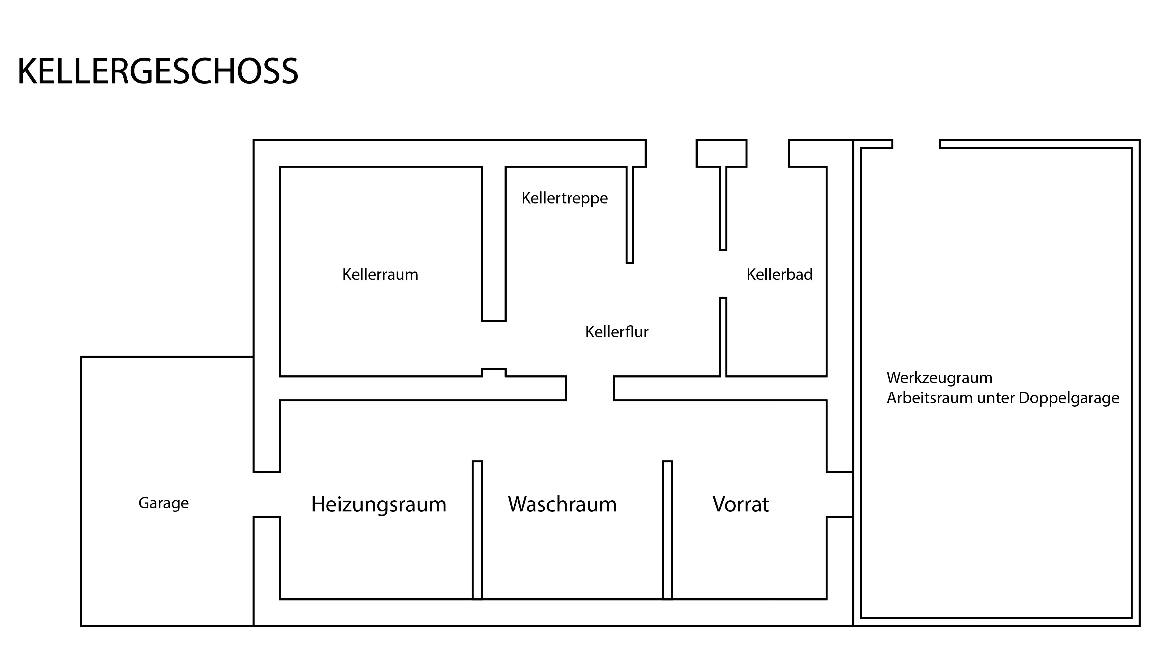

Zum Keller: Ich habe nochmal einen Screenshot vom Kellergeschoss angehängt!
Der Keller ist relativ groß und relativ trocken. BWWP würde am besten im jetzigen Heizungsraum Platz finden!

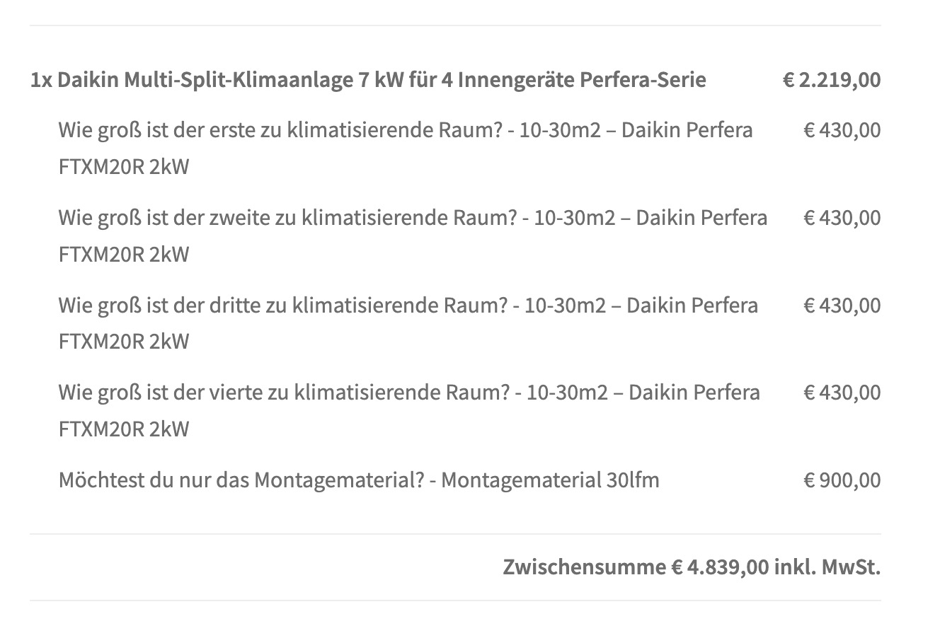

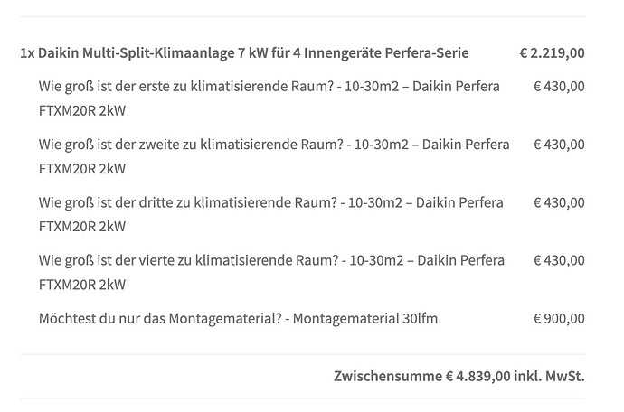

Zum Thema selber machen und Kosten: Ja ich möchte alles soweit selbst installieren und aufbauen.
Eine Daikin Multisplit Anlage 5 bis 7kw mit 3 bis 4 Innengeräten würde mich zwischen 3500 und 4800 Euro kosten.
Für 3 Stockwerkre käme ich für Split Klima also auf rund 13.000 bis 14.000 Euro an Material inkl. ca. 100 lfm Verlegeschläuche.
Brauchwasser-Wärmepumpe mit 300l Wasserspeicher habe ich mit ca. 3000 Euro kalkuliert.
PV und Akku im Eigenbau habe ich mit rund 15.000 Euro kalkuliert. Das wäre dann eine Anlage mit ca. 15 kWp und erstmal 11 KwH Akkuspeicher im Eigenbau.
Im Anhang mal ein Screenshot als Rechenbeispiel für Daikin Multi-Split 7kW mit 4 Innengeräten, also Quasi für unser Obergeschoss und UG mit nem 3er Split-Gerät.
In Summe also rund 32.000 Euro an "Hardware". Mit nem Puffer für Halter und Kabeln sollte man also mit 35-40 tausend Euro schon hinkommen.
Auf die Split-Klima Anlage könnte man dann meines Wissens noch die Förderung geltend machen und 40-45% abziehen.
