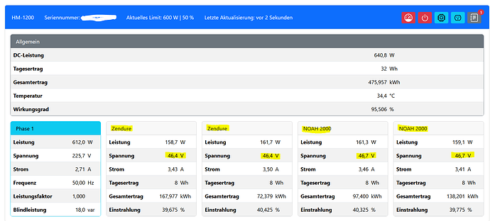

  1. ist damit die Spitzenleistung definiert, der geht auch bei 50V. Vielleicht mit minimal schlechterem Wirkungsgrad, keine Ahnung.
  2. Schau dir mein Bild an. Ich habe ein Zendure SF1200 und den Growatt NOAH 2000 parallel an einem HM-1200. Beide machen je 300W. Die Ausgangsspannung liegt je nach Last immer 3-6V niedriger als die Akkuspannung. Also reichen die 48V des HM sogar.

danke für die Antwort, aber Du hast mich wohl falsch verstanden. Der HM800 hat einen Betriebsspannungsbereich von 16-60V, aber nur im Bereich 34-48V soll die MPPT-Funktion arbeiten: der Wechselrichter sucht den optimalen Arbeitspunkt des Moduls, was unnötig und evtl kontraproduktiv ist, wenn er an einem Akku hängt.
Jetzt weis ich halt nicht, ob es wirklich von Nachteil ist, wenn die Akkuspannung im MPPT-Bereich liegt.
Wenn es aber so ist, wie Dein Bild es zeigt, dann liegt die Spannung eh im MPPT-Bereichund es scheint gut zu funktionieren.
