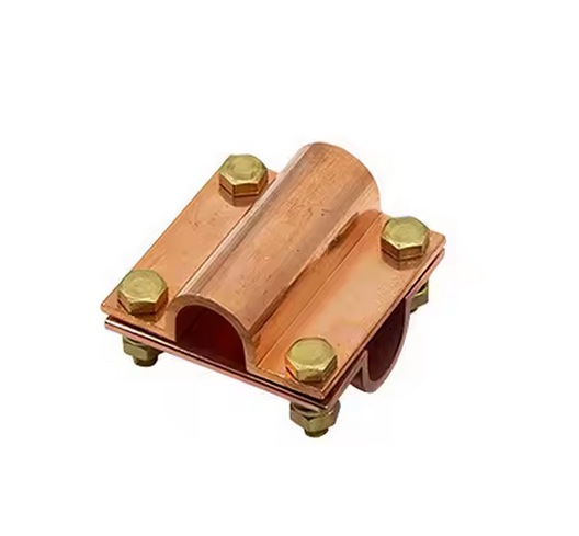

ich suche eine spezielle Klemme für die Erdung/Potentialausgleich. Ich möchte an eine vorhandene 16mm2 Cu-Leitung einfach ein weiteres Kabel anklemmen, ohne die alte Leitung aufzuschneiden. Es sollte sowas wie ein C-Profil sein, dass man über die abisolierte Cu-Ader schiebt und dann ein weiteres Kabel mit 2 Schrauben anklemmen kann. Gibt es sowas (ähnliches)?

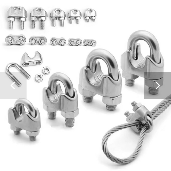

Wie wäre es mit so einer Drahtseilklemme:
https://de.aliexpress.com/item/1005009250091961.html
Ist evtl. der Kontakt nicht so gut, weil sich die Drähte kaum berühren?
Oder besser sowas;
Erdungsklemme etwas teuer, im 6er Pack.
Erdungsklemme bis 50mm² einzeln.
suchwort Erdungsklemme, da findest du einiges. Die Seilklemmen würde ich nicht nehmen, schon alleine Aufgrung von Korrosion.
Danke! Die Dehn-Klemme sieht ja ganz gut aus.
Nicht gerade günstig, so ein bischen Kupfer/Messing :roll_eyes:
Mit Versand bin ich da auch bei über 10 Eur.

Die Seilklemmen sind übrigens aus Edelstahl, da korrodiert nichts. Geht aber nur bei direktem Kontakt Cu-Ader an Cu-Ader, sonst ist der Übergangswiderstand zu hoch...
Ich verwende diese hier:
Wie man sieht kann man da zwei Erdungskabel parallel einklemmen, ist also genau was Du suchst. Versand hat mich das damals 5.99€ gekostet und für Deinen Zweck wäre das dann mehr als die Kosten...
