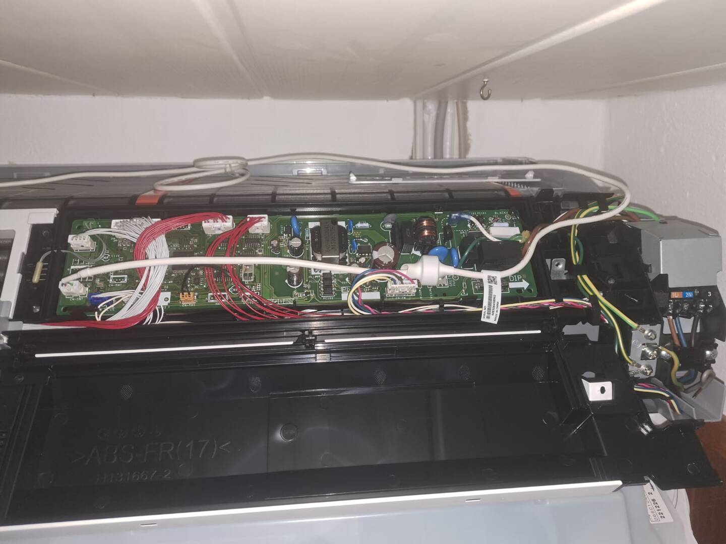

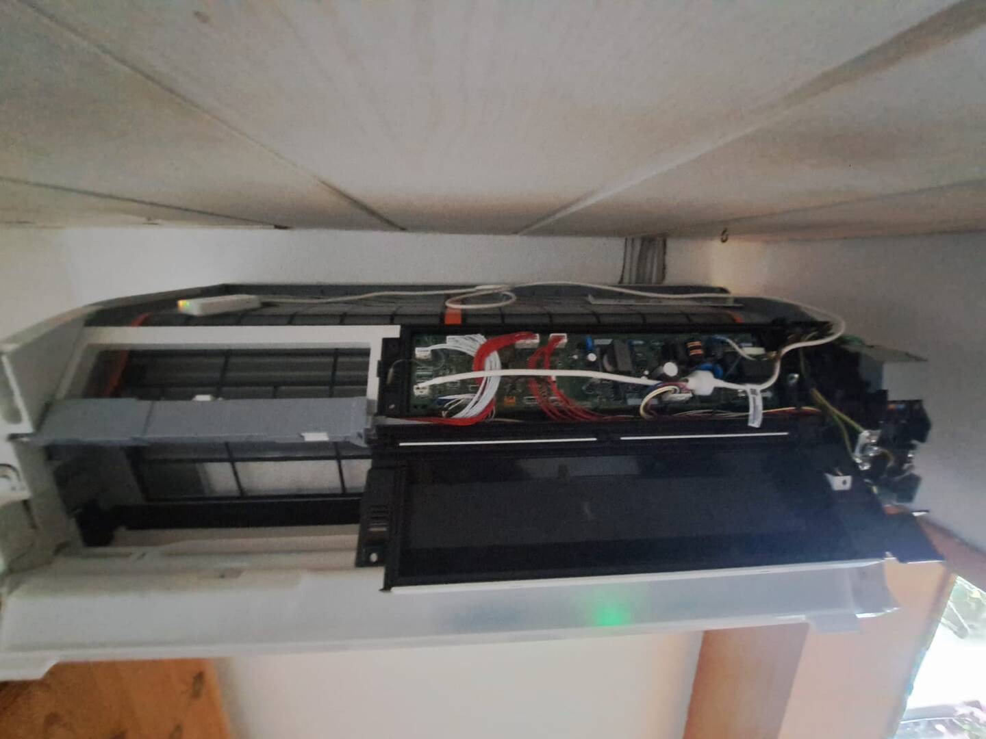

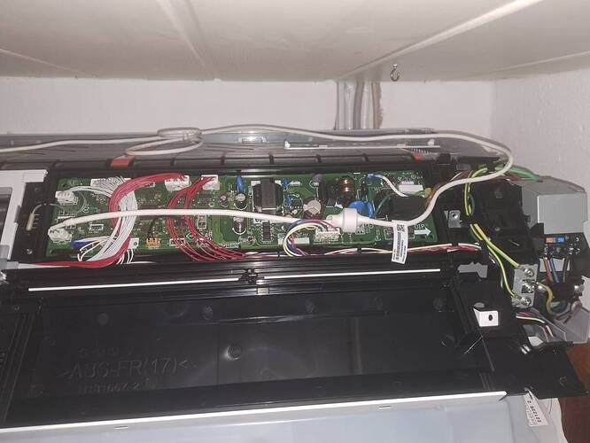

Hallo, meine VZ9 hab ich am Samstag in Betrieb nehmen dürfen. Die länge der Klimaleitung ist 2x7.5m (3/8" leitung 7.5m + 1/4" Leitung 7.5m) Was mir un der Frau sehr positiv aufgefallen ist nach anfänglicher skepsis war das Lüftergeräuch das wirklich sehr leis ist, uns die sehr gute Luftverteilung das kannten wir im Albau bisher nicht so. Wir aben keine kalten stellen mer in den beiden Räumen die wir damit beheizen. Zusätzlich zur VZ9 habe ich das WLAn Modul CZ... mit dazu so kann ich nun für jeden Tag die Anlage automatisch zu bestimmten Zeiten automatisch laufen lassen oder Ausschalten, oder das ganze auch schon von unterwegs aus steuern... Auch sehr angenehm. Was ich allerdings in der App vermisse ist die aktuelle Innenraum Themperatur und wieviel Strom die Anlage gerade konsumiert. . Was mir aktuell noch auffällt ist das die Anlage alle ca. 10min einschaltet, und dann auf ca. 360W laut Verbrauchsmessung herrunter regelt, nach etwa 5min Laufzeit dann komplett ausschaltet, um nach ca 10min das Spiel von vorne zu beginnen. Gibt es eine möglichkeit dieses Spiel zu unterbinden und vielleicht noch weiter das ganze herrunterzuregel auf vieleicht, 160W so das die Anlage dann durchläuft, oder die Schalt-Hysterese zu vergrößern? Oder kann man den Temperaturfühler an eine andere Stelle zu setzten wo es etwas kläter ist? Oder einen "Winter-Wiederstand" dazwischen stecken?
Kann es sein das sich der Sensor für die Raumtemperatur genau mittig unter der Klappblende befindet? Graues Bauteil mit 2 Drähten? (Am Zweiten Bild ganz links..., am ersten mittig...)
