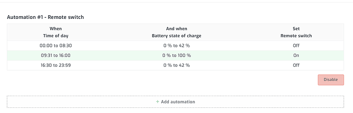

Um eine Ein-/Aus-Regel in Abhängigkeit vom SOC und der Tageszeit zu erstellen, habe ich eine Weile gebraucht, um zu verstehen, wie das funktioniert.
Man muss ein wenig umdenken und sich etwa so verhalten, wie man ein JK-BMS einstellt. Man fängt bei 0 an und arbeitet sich bis 23:59h durch.
Hier ein Beispiel:
Der Wechselrichter soll um 16:30 Uhr ausgehen, wenn der Akkustand kleiner oder gleich 42 % ist. Gleichzeitig muss sichergestellt werden, dass in der restlichen Zeit bis 9:00 Uhr – eine Überwachung stattfindet. Sollte der Akkustand während dieser Zeit 42 % erreichen, soll der WR ebenfalls ausgeschaltet werden.
Am Morgen soll der WR unabhängig vom SOC wieder starten.
Das scheint die einzige Möglichkeit zu sein, wie es akzeptiert wird. Leider darf man nur eine Regel mit dem Ein-/Aus-Schalter gleichzeitig aktivieren.

Was ist mit den Zeitlücken von 8:30-9:30 und 16:00-16:30 ?
Was soll den da sein? Wenn du Licht ausschaltest, bleibst du am Schalter und hältst es fest, bis du es wieder einschaltest? :sweat_smile:
