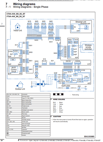

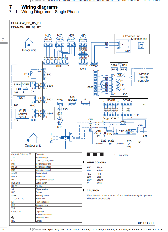

da die Stylish keine RT Sensor hat, wird sie wohl über das Auge messen.
eine Perfera hat an S501 zwei Sensoren, einer für Verdampfer, der andere wohl für Ansaugluft.
Stylish hat nur einen, der wird wohl am Verdampfer sein.

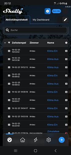

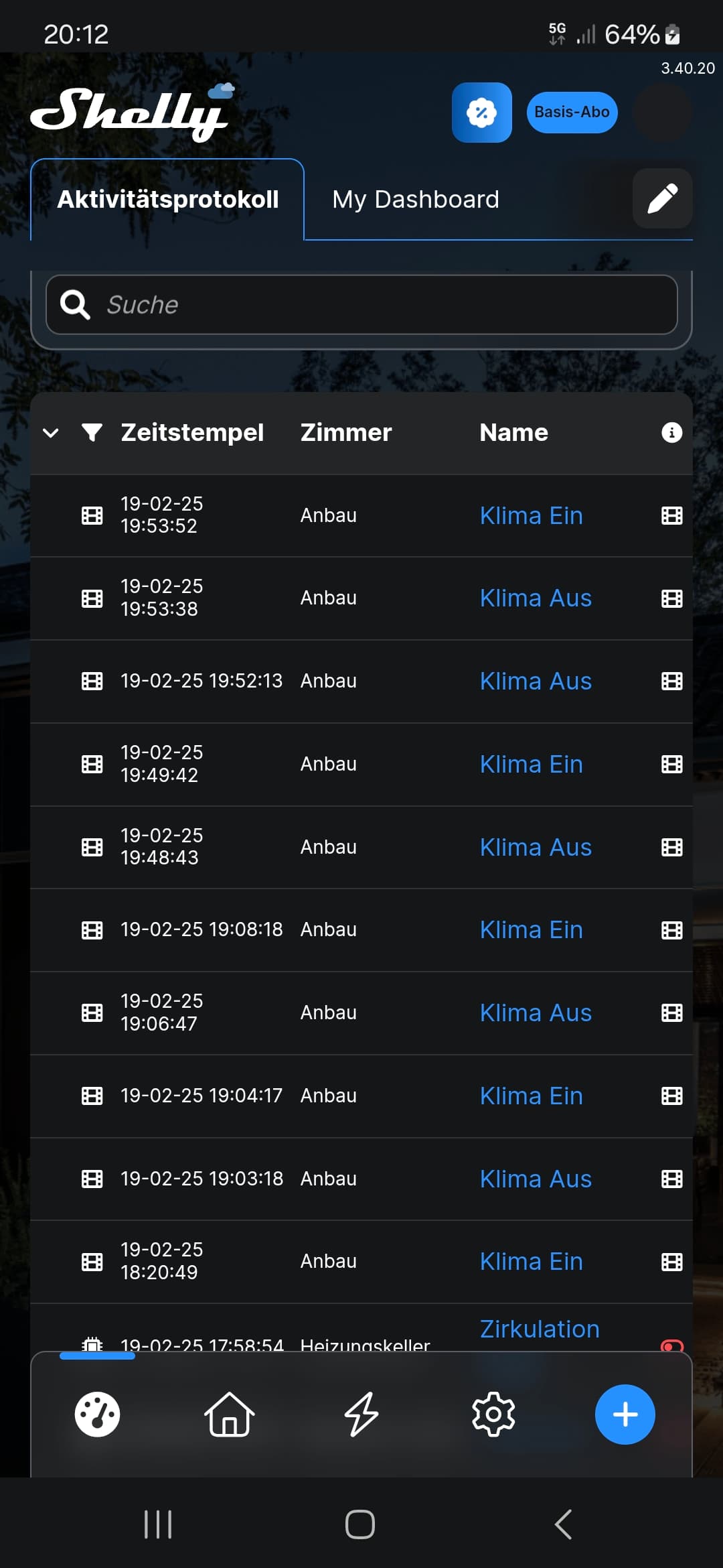

Der Shelly sagt Ein Aus anhand der Leistungsaufnahme
<50W = Aus
100W = Ein
Die Anlage läuft ca eine dreiviertel Stunde und geht dann für ca 1 min aus und läuft dann wieder an, eine Logik dahinter sehe ich nicht.
Abtauung ist es nicht, da sie ja nicht nochmal stoppt.
Beim Hochlaufen geht sie auch kur auf ca 180W, dann einmal zurück auf 0 und läuft dann richtig an.
Sind jetzt 18°C soll Temp, Eco und Silent an, Bedarf auf Auto.
Bei 21°C soll hab ich das Verhalten noch nicht feststellen können.
Die Ein Aus erfassung habe ich auch erst seir heute Nachmittag eingerichtet und da ist mir das direkt aufgefallen.
Habe jetzt dem Shelly gesagt, dass die Bedingung mindestens 1min erfüllt sein muss, bevor er das als Aus oder Ein verzeichnet.
Mal hoffen, dass er die Taktpause dennoch erkennt

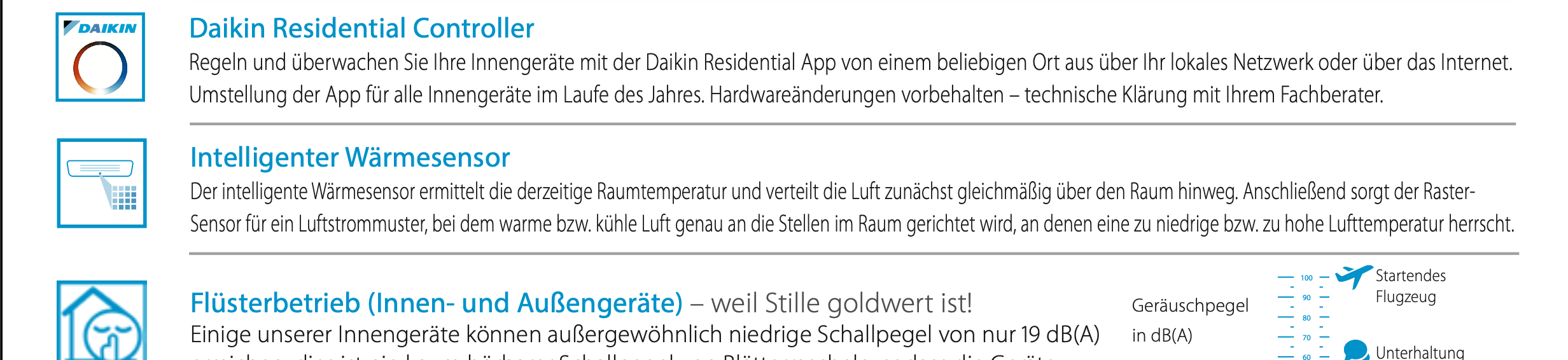

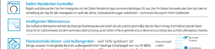

Das ist das was Daikin selbst dazu schreibt:
Mein Eindruck bleibt weiterhin, dass der Sensor sehr wohl verwendet wird. Wieso sollte denn sonst bei einer eingestellten Soll-Temperatur von 21,5° und einer gemessenen Innentemperatur im Gerät von 26° Celsius der Heizmodus anspringen, wenn der Raum eine Temperatur von z.B. 21° auf 1,2m Höhe hat?
Da scheinen wir einfach anderer Meinung zu sein. Ich kann das was Daikin dokumentiert durchaus nachvollziehen und halte es für plausibler.
Dieses Verhalten haben andere Geräte ohne "intelligentes Sensorauge" auch. Weil einfach bekannt und klar ist, dass der Sensor im Gerät wärmer ist als der Raum.
Vielleicht machts die Stylish im Comfort-Modus nochmal intelligenter. Aber das konnte ich bei meinen Stylish von 2023 bisher nicht feststellen.
