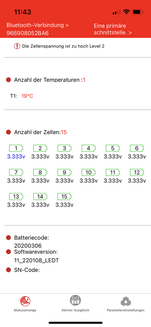

Abgedriftet, weiß nicht was Du meinst. Wie mal alles leer war und früh geladen wurde ist vollgendes passiert.
Der 15KWenstmann ist einmal übersprungen worden beim Laden weil schlagartig 150 oder 200A anlagen. Hab ich im Bms Hoch gesetzt und gut ist.
Das ist ein Auszug von 15s. Er ist natürlich nicht immer so gleichmäßig bei der Spannung
