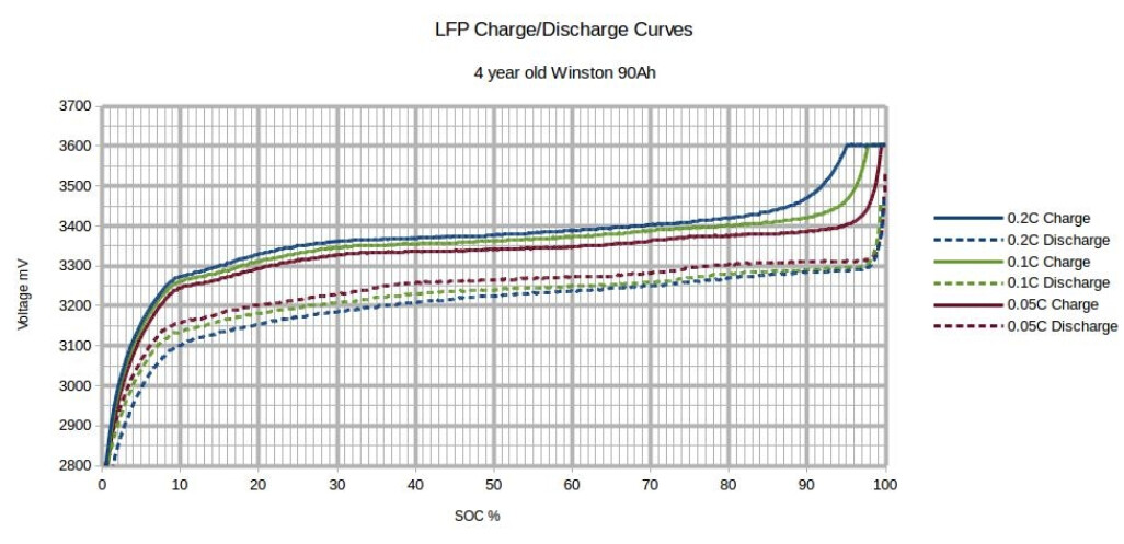

Wie aussagekräftig ist die Spannung einer LiFePo4
Ohne den Strom zu wissen, überhaupt nicht. Es gibt sogar einen Bereich in dem beim einem bestimmten Ladestrom die Spannung rückläufig ist. Man muss sich ausgiebig mit der Kurvenschaar Spannung/Soc bei verschiedenen Strömen auseinandersetzen. Und zwar sehr lange bis man das vollständig verstanden hat:
Quelle: FAQ (Frequently Asked Questions) | dbus-serialbattery
maximal bis 3,45V laden. Da mehrere Zellen in Reihe geschaltet sind, ergibt sich das Problem dass die Spannung nicht gleichmäßig aufgeteilt wird. Es muss balanciert werden. Damit das gelingt muss der Ladestrom möglicherweise gesenkt werden.
Mit dem Entladen aufhören, wenn eine Zelle unter 3,1V sinkt. Dann ist nur noch sehr wenig Energie in der Batterie. Wenn man auf diese Restenergie angewiesen ist, wäre die Kapazität zu gering. Auf Deutsch gesagt: Von ganz voll bis ganz leer ist Schädlich.
