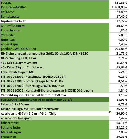

Hi zusammen,
der Gobel ist sicher nicht schlecht. Dennoch habe ich mich persönlich für die Selbstbauvariante mit EEL Box V3 und EEV Grade-A Zellen (direkt von EVE) sowie einem Goodwe Batteriewechselrichter (Retrofit) entschieden. So weiß ich einfach was ich bekomme. Der Gobel in Grade-A Qualität wäre auch ne ganze Ecke teurer gekommen (rund 2400 vs. 3700).
Viele Grüße
Michael
@diablovmax1200
Hallo Michael, kannst du mal niederschreiben was du wo bestellt und bezahlt hast?
ja klar hier ist meine Liste:

Michael
@diablovmax1200
Danke für deine umfangreiche Linksammlung. Du schreibst, du hättest oder würdest EVE Grade-A Zellen direkt bei EVE bestellen, stellst aber einen Link zu nkon rein? Doch bei nkon bestellt?
Ich würde ehr das fertige Pack von hier bestellen> https://www.basengreenshop.com/eu-stock-51-2v-280ah-14-3kwh-wall-mounted-lifepo4-battery-pack-for-solar-energy-storage
Welche Zellen man da bekommt ist sicherlich Glückssache aber deutlich zeitsparender als ein Selbstbau.
Ah sorry falscher link, passe ich an.
klar, fertig ist eben fertig. So bin ich auch los gelaufen und hab mich dann für die eigene Auswahl entschieden.
Bei eve muss man aber Wege mwst abzug nachfragen, das klappt mittlerweile.

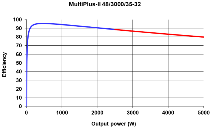

Abgesehen davon, wie groß ist den der prozentuale Anteil den du mit 4KW nutzt.
Du wirst doch sicher über 20 Stunden im 250-1000Watt Bereich liegen.
@stromsparer99
Ob die Chinaknaller besser sind will ich ja genau wissen und goodwe ist leider von der Bekanntheit und der Verfügbarkeit geeigneter Doku beileibe nicht mit victron auf einem Level.
Allerdings liegst Du bei Deiner Gebrauchprognose fürs Laden eher falsch: 21kWp aufm Dach. Das muss bei Einstrahlungspeaks rucken! Und in diesen Rush hours geht der Großteil der Lade-Energie durch das System. Da sind 90% WR-Wirkgrad mau.
Beispiel Verluste:
20h*0.25kW * 5 % = 0,25kWh (Bei kleiner Leistung ist Trafo WR Wirkgrad bei 95% spitze)
zu
4h*4kW * 10% = 1,6kWh (Bei großer Leistung ist Trafo WR Wirkgrad bei 90% mau)
Und das ist nicht mal round Trip ...
Beim Entladen sieht's meist etwas gemütlicher aus, es sei denn eAuto will Saft.
