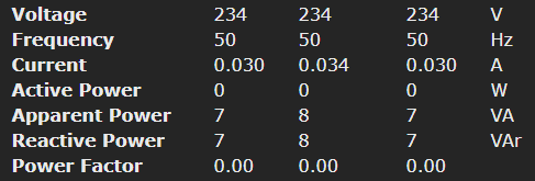

Meine HM verbrauchen Nachts genau 0,00 Watt. Gesetzeskonform allerdings eine Blindleistung von bis zu 7VAr. Am Netzbetrieb also kein Problem. Bei einer Insel muss die Blindleistung aber irgendwo erzeugt werden...

Ein Missverständnis. Ich meinte damit nur, dass neue WR eine Blindleistung "erzeugen" können müssen.
Die 7VAr sind das, was die von mir betriebenen HM anzeigen.
Ich messe das mit PZEM004t:

Hier mal mit dem EM24 gemessen.
An L1 hängen 3 HM400
An L2 hängen 8 HM400

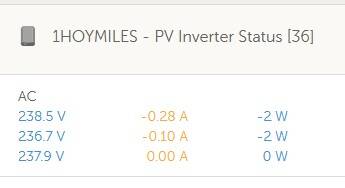

Jetzt liegt schnee auf den Panel, ich habe mit Multimeter den Strom von 2x HM600 gemessen. 0,5 A . Was sich mit der messung von @stromsparer99 deckt.
Was ist denn mit der Formel P = U * I ?
Kann mir nicht vorstellen, dass jeder HM600 50 W zieht. Bei @stromsparer99 steht 0,28 A und 238 VAC. Rechnerisch also auch keine 2 W. Ist wohl son blindleistungsding, oder ?
Ich habe nur den Strom mit Multimeter gemesen, da bin ich mir sicher, dass das ein echter Wert ist.
