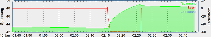

Ich hab meinen MPI 10k noch nicht so lange im Einsatz und nun hatten wir 2 Tage lang nur sehr wenig Ertrag, sodass die Batterie zum ersten Mal von den im WR eingestellten 48V bis auf 43V runter ging.
Ich hab eingestellt, dass die Batterie nur von PV geladen werden darf, also bin ich davon ausgegangen, dass das BMS trennen wird, sobald die UVP von 2,60V erreicht wird.
Nun sehe ich aber, dass der Wechselrichter bei Erreichen der Batteriespannung von 43V ca. 10min auf 49,1V aus dem Netz nachlädt:
Weiß jemand warum er das tut, obwohl ich nur Laden aus PV ausgewählt hab? Ich hätte diese Werte (43V und 49[,1]V) auch nicht gefunden im SolarPower in den Einstellungen.
Ich finde super, dass er das macht, weil so mein BMS nie trennen muss, aber ich würd gern verstehen warum er es macht, ohne dass ich es ihm gesagt hab. :wink:
Da fehlen einfach zu viele Infos um das evtl. (er)klären zu können.
Welche FW läuft auf dem Gerät (Datum von U1/U2)?
Mach mal Screenshots von einem aktuellen SolarPower (1.16SP6 oder 1.17SP5) und den Einstellungen unter "Device Control" -> "MyPower Management" und "Parameter setting".
Auch ein Blick in "View" -> "Event log" für den besagten Tag würde evtl. ein wenig weiterhelfen.
