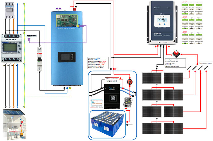

Es hat leider etwas gedauert. Bitte entschuldigt. Hier die finale Zeichnng zu Installation, welche ich bereits bis zum Lagegerät durchgeführt habe:
Die beiden Platinen sind wohlbehalten angekommen. Werde am WE den Umbau vornehmen und das Akkugehäuse angehen.
