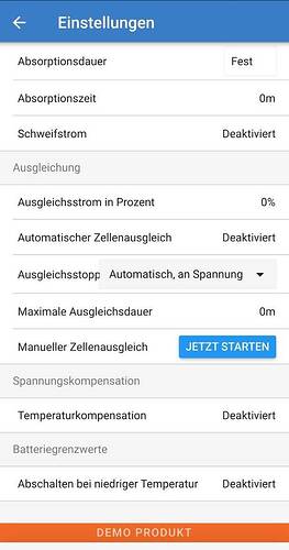

Dies "Victron Smart Lithium (LiFePo4)" Profil, ich hab es über den Simulator mal aufgerufen und hier angehängt, ist doch ein recyceltes AGM Blei Akku Profil ...
"Absorptionsspannung" - das ist echt old school.
Ich würde ein benutzerdefiniertes Profil erstellen. Eins, das zu einem 8s LiFePO4 passt.

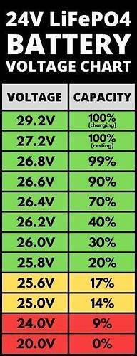

Quelle: https://footprinthero.com/lifepo4-battery-voltage-charts

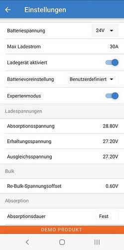

Benutzerdefiniertes Profil:
Hier muss man etwas ausprobieren.
Schade ist, dass du bei dem Redodo Akku nix an den BMS Parametern verändern kannst.
Ich würde es so einstellen:
Absorptionsspannung: entspricht der (CC) Constant Current "Endspannung" = 28,8V (3,6V je Zelle)
Erhaltungsspannung: das ist die Spannung, die sich einstellt, wenn man vollgeladene LiFePO4-Zellen in Ruhe lässt, da legen sie sich mit vollem Bauch aufs Sofa, so um die 3,4V hat sie dann.
Ausgleichsspannung: wieder ein Relikt aus der alten Blei-Akku Welt
Re-Bulk Spannungsoffset: wann die ruhende Sofa-Zelle wieder angetriggert wird. Da muss man experimentieren,  ich hab hier 0,6V eingetragen, das wäre dann bei 90% SoC (da bereits jemand für 10% Entladung gesorgt hat)
Dann das Verhalten beobachten (in der Connect App aber auch im BMS), evtl. nachjustieren.
