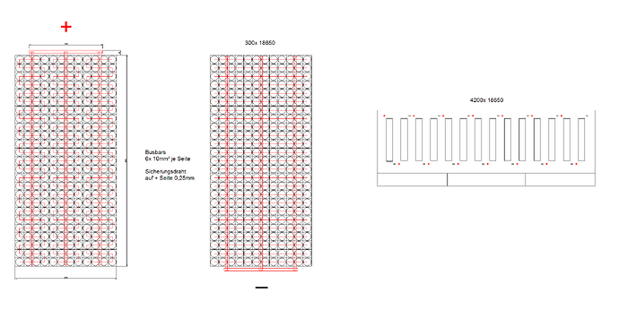

Wie ist denn der Stand bei Deinen Mega-Akkupacks? Wieviele sind das je Pack und wie verlötest Du Die, also Anzahl Busbars / Sicherungsdraht
ich bin noch garnicht dazu gekommen die akkus anzufangen muss erst die busbars anfertigen
auf jeder seite sind das dann 60mm²
hier der geplante schematische Aufbau
