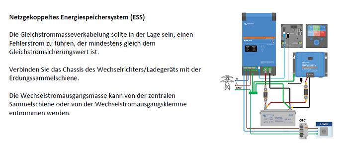

ich hatte mir darüber auch schon mal Gedanken gemacht bezüglich was muss man / soll man / darf man nicht erden. Allerdings bin ich beim Lesen div. Anleitungen meiner Komponenten nicht wirklich schlauer geworden.
Bei Victron gibt es ein "Wiring-unlimited"-PDF. Hier sind div. Installationsschemen abgebildet, z.B. das was diesem Anwendungsfall wohl am ehesten entsprechen würde. Anstatt einem Multiplus haben wir einen kleinen Hoymiles:
Hier ist alles geerdet: Inverter, Minuspol Akku, Solarladeregler.

Also, PV-Module nicht erden.
Aber: Es ist nur ein Erdungsanschluss zulässig, dieser sollte sich in der Nähe der Batterie befinden.
Das widerspricht doch irgendwie dem obigen Schema, dort ist alles geerdet. Oder interpretiere ich das falsch?

Die PV-Module hängen ja am Laderegler, diese würden natürlich nicht direkt geerdet. Aber der Batterieanschluss vom Laderegler würde natürlich geerdet.
Die Erdungsanschlüsse aus dem Victron-Diagramm zeigen ja: Man soll die Gehäuse der Geräte erden. Das ist sicherlich zur Vermeidung von Störeinflüssen. Zusätzlich dann den Minuspol am Akku.
Lediglich durch die Erdung vom Akku-Minuspol wird direkt ein elektrischer Anschluss geerdet. Das ist dann die von Dir genannte "einzige" Erdung. Falsch wäre es an verschiedenen Stellen die / den Minuspol zu erden.
D.h. die "einzige" Erdung würde sich auf den Minuspol beziehen? Also alle Gehäuse erden und einmal den Akku-Minuspol?

Ja, die einzige Verbindung ist dann Minuspol auf Erde.
Aber wie lege ich den Querschnitt aus? Wenn ich den Kurzschlussfall (Plus auf Erde) berücksichtigen muss, dann müsste ich bei mir 50mm2 nehmen. :frowning:
Das gibt meine Erdungsschiene gar nicht her.
